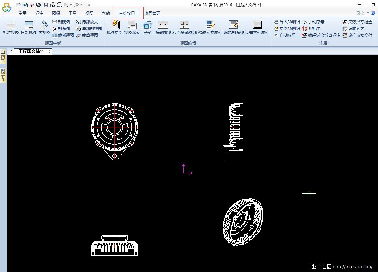

    请问各位大侠,用CAD画的轴测图,如何用CAXA打开后还显示轴测图的效果啊,我现在用CAXA打开后发现图形都回到了平面图的效果图,不知道给位有没有什么解决办法?<div><br></div><div>或者说CAXA有没有办法像CAD那样切换到等轴测的视角?</div>

在实体设计带的电子图板中支持各种投影图
您可以提供一张图,给大家看看

回复 6楼caxtest的帖子
我用的是CAXA CAD 2016,这个版本里面支持各种投影图吗,在哪里找到这个功能呢
2506
14898
发表于 2017-7-19 08:35:06 | 显示全部楼层
您安装实体设计2016试试,实体设计中内嵌有电子图板2016,在这个电子图板中有“三维接口”的系列功能,执行投影视图等操作。
