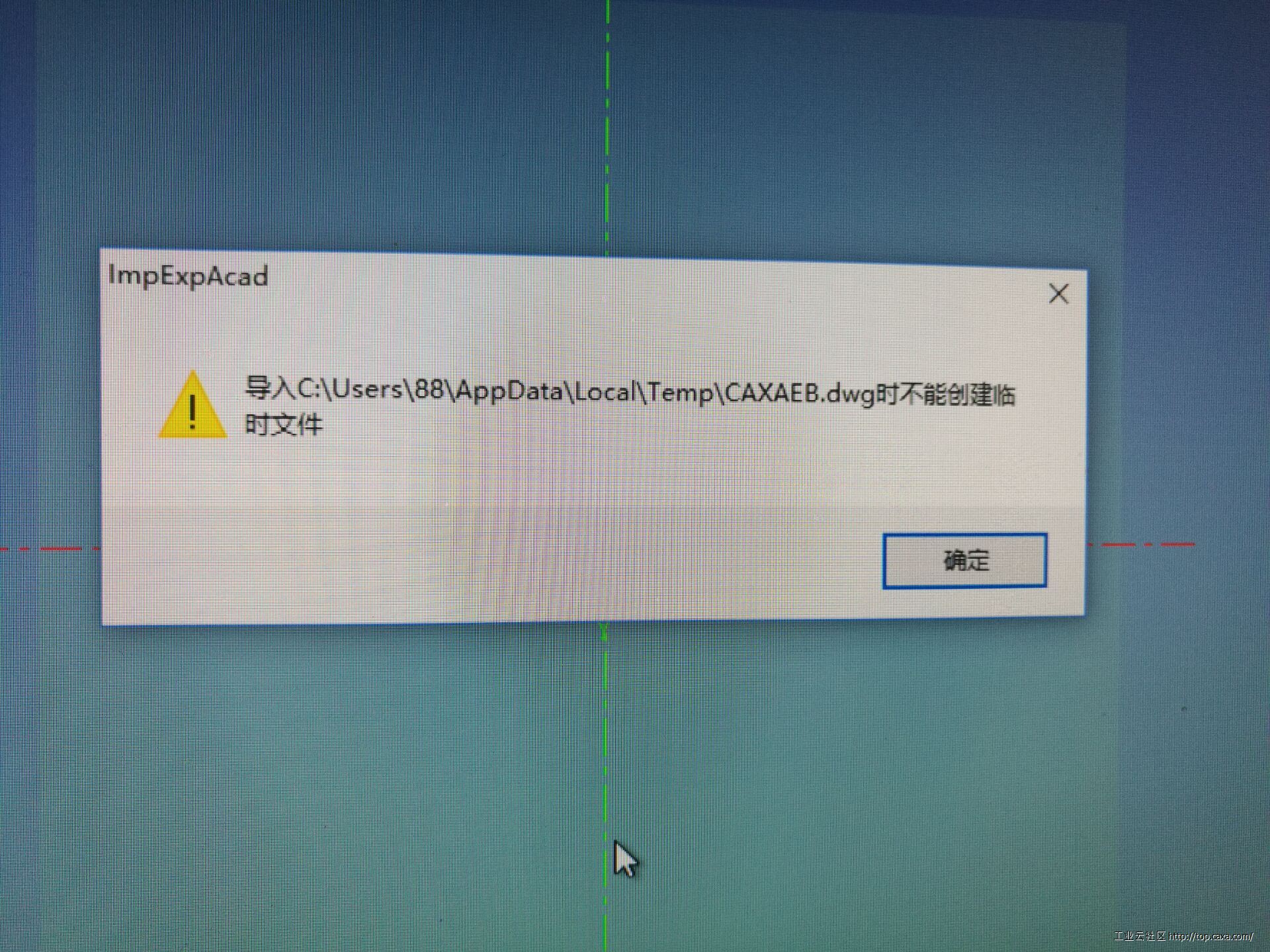

2016 二维草图复制到三维草图里出错

请到这个这个提示信息的目录中把CAXAEB.dwg拷贝出来,再在电子图板或实体设计的电子图板中打开试试。
如果能打开,把实体设计关掉,重启再试一次;如果不能打开,那应该是组件程序没有安装成功,32位实体设计请在安装盘中找...\Setup\Common\caxa draft info(X86)\CxCADInfo_16.0_x86_Setup.exe执行安装;64位实体设计请在...\Setup\x64\package\CAXA Draft Info \CxCADInfo_16.0_x64_Setup.exe安装
