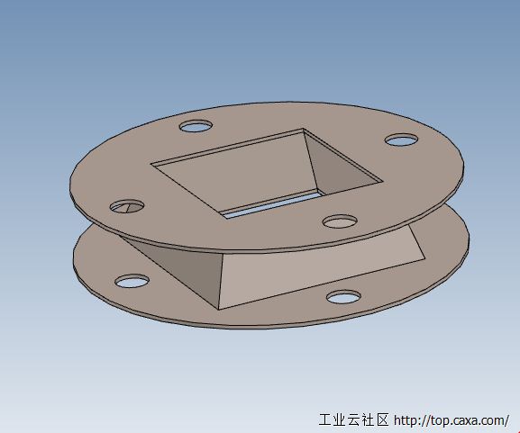

这个零件这么转换为钣金件展开呢!那位老师指点下!!!

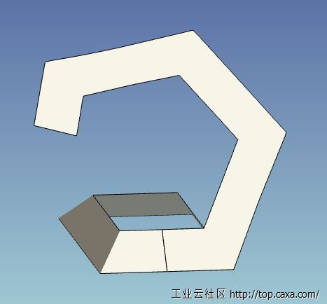

发表于 2017-7-18 09:33:34 | 显示全部楼层
展开.jpg 只有将这个椎台做成实体,外面角是圆角并且是一个整面才可以展开

回复 2楼koutianping的帖子
你好,那个钣金件,我想分成四片,在焊接一个高低法兰可以吗

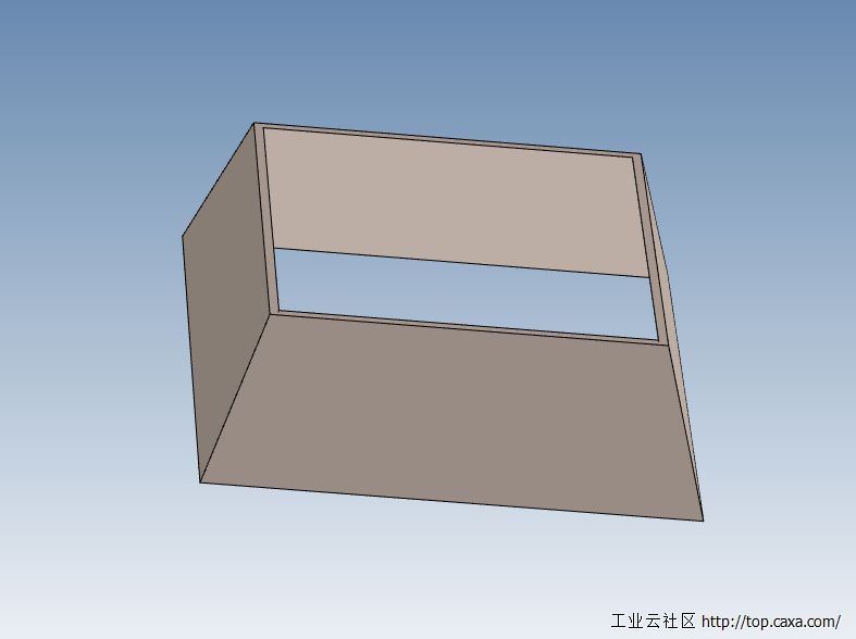

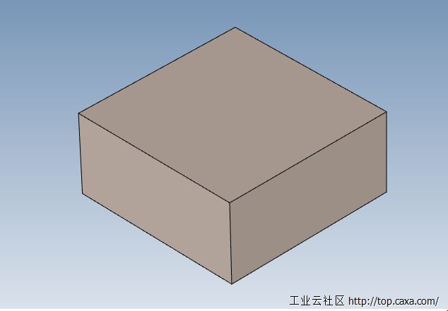

发表于 2017-7-19 10:51:58 | 显示全部楼层
回复 3楼youjie的帖子
1.画图于是否是钣金件无关,许多境况钣金件可用其他方法画出。2.加工方法更于画图方法无关。
如下是本图粗略用拉伸,倒角,抽壳等方法即可画出。
若用四快料焊接,画出一面图即可,根本不用展开。
仅供参考!
