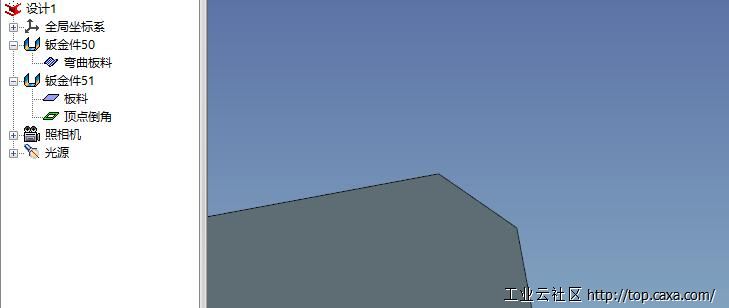

caxa实体设计钣金功能中的顶点倒角命令是除料还是增料?可以除料吗?我做的的过程中是增料

顶点倒角既可以增料又可以除料的
若要除料 从设计元素库中,用鼠标左键拖动顶点倒角至想要除料的直角处就可以了
