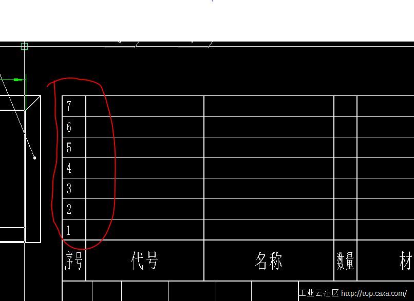

1、明细表序号不对中问题

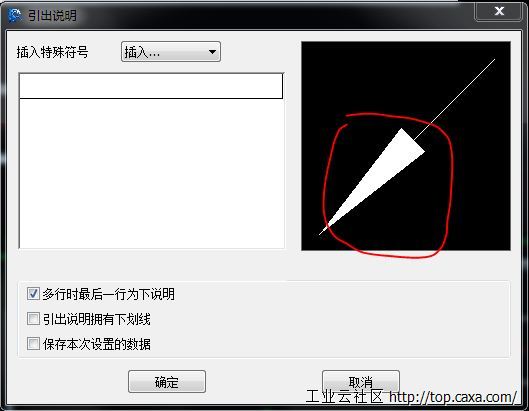

2、引线标注箭头不能编辑问题

1. 明细表中序号不对中问题可以在工具--样式管理--明细表--定制表头--对应明细栏的文字对齐方式中修改为中间对齐即可;
2.引线标注箭头可以在工具--样式管理--尺寸--直线和箭头--引线箭头中修改;

引线标注的箭头,如果只是单个更改,只要选中箭头,在属性里直接更改就是
