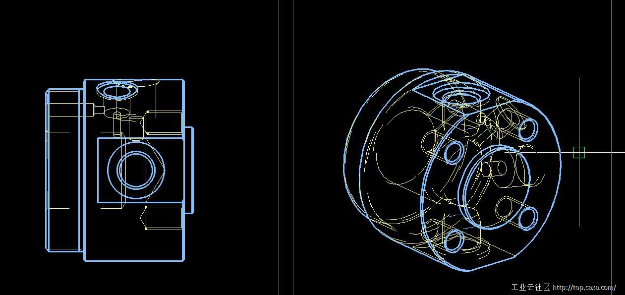

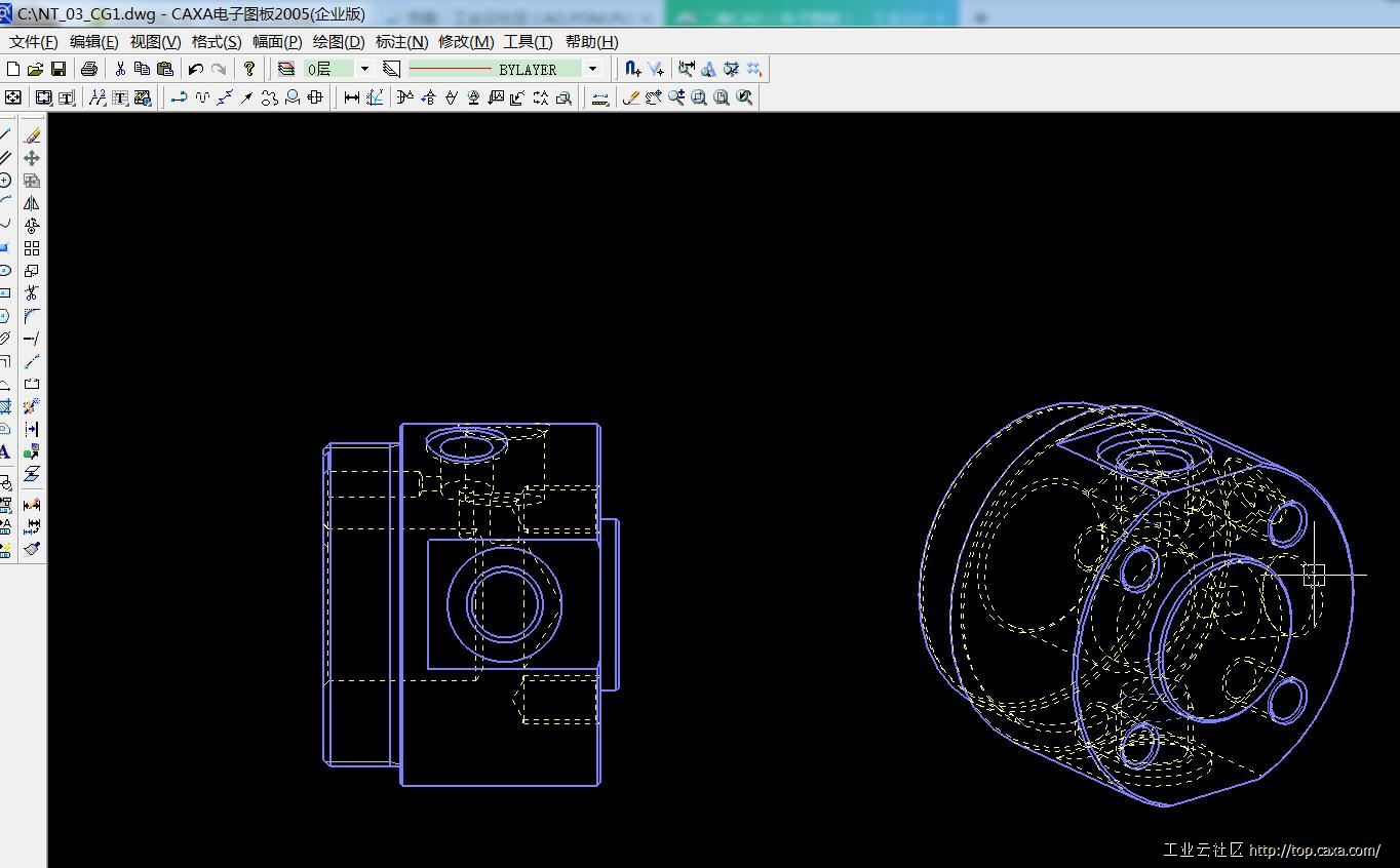

发表于 2017-9-3 09:20:59 | 显示全部楼层 |阅读模式
如题,各位可以试一下是什么 NT_03_CG1.zip (81.53 KB, 下载次数: 13507) 原因啊

发表于 2017-9-4 13:27:26 | 显示全部楼层
同一个平台显示应该差不了多少,采用2007、2013、2016、2018打开比较。
2007显示与2013、2016、2018视觉颜色上有略微差别,2013、2016、2018基本一致。
如果感觉有锯齿感,执行“重新生成”命令。
另外,不太明白2005和2008版是哪一个版本。2007r3.2是老平台的最后一个版本,之前确实有2005版但没有2008版。
如果还是老平台的版本,建议尽快换成新平台版本。

 楼主| 发表于 2017-9-5 13:42:24 | 显示全部楼层
不是差不多是差多了,后来看了下是线型那里间隔太大了,都改为1,1,1,就好了,
重新生成 这个肯定是搞过了的
2005是R4.1
2008当然是最新版本2018的,这里我打错了.
2051
24460
发表于 2017-9-5 14:05:09 | 显示全部楼层
dwg文件,用caxa打开,样条线肯定会有锯齿状的。
窗口放大到适当大小,使用 全部重新生成命令
但是关闭后再打开还是有锯齿状的。
