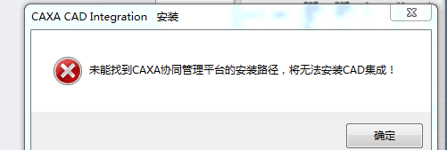

 楼主| 发表于 2017-9-6 09:34:07 | 显示全部楼层
CAXA CAD Intergration(CAXA 产品集成),是专门用于跟CAXA PLM系统集成使用的,基于CAXA PLM系统的EAP平台,如果没有安装CAXA PLM 协同管理,如图文档等,请不要安装此模块。

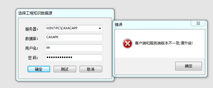

发表于 2017-9-6 08:38:23 | 显示全部楼层
使用时如图提示

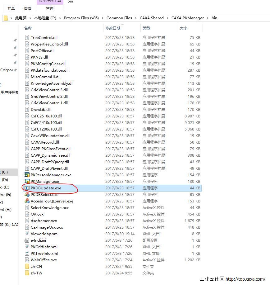

发表于 2017-9-7 11:03:48 | 显示全部楼层
回复 3楼westgrant的帖子
客户端和服务端不一致的问题,你需要在工程知识管理安装文件夹下,运行PKDBUpdate.exe,就可以升级了
