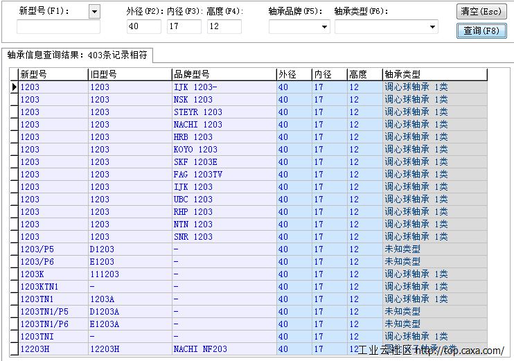

轴承的参数应该跟现有型号一样,可以通过轴的直径来选取,不该随意设置,设计了也没地方去采购。应该是个数据库,如果像自定义孔一样就设计来说太不严肃了。

同意! 这样调用轴承还要先翻标准找到内孔外径和厚度。就失去了图库的意义了。

发表于 2017-9-10 13:59:09 | 显示全部楼层
紧固件还是参考国家标准的好些,种类尽量国标该有的都有才好。轴承的话看看下面的图,他这个做个很好 很人性化,直接输入新型号老型号 或者尺寸加轴承类型。
