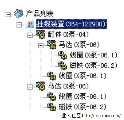

如图所示,怎么样能导入成这样的目录结构?我在帮助中也没有找到明确的方法。只讲了内部借用,外部借用。借用按扭点开与不点开效果都是一样的。到底怎样才能导成这样的呀?

首先图纸标题栏要一致,有图纸编号,材料名称,图纸名称等,明细表表头也是标准的。
1.文件-清空数据,清理数据库。2右键产品列表--导入总装图,然后,右键点总装图---导入数据,导入除总装图之外的所有图纸,然后右键点总装图---汇总-右键点选择的报表,汇总报表,然后右键点选择的报表输出。

我想要的不是报表汇总,我想知道怎样导入,能导成如图所示的产品列表目录结构?

先导入总装图
在形成的产品树根节点,导入数据,导入部装图。
或者
一股脑儿所有图纸全部导入
关键点,是部装图的图号跟总装图中图号一致。
也可以从右键菜单中去创建零部件信息
