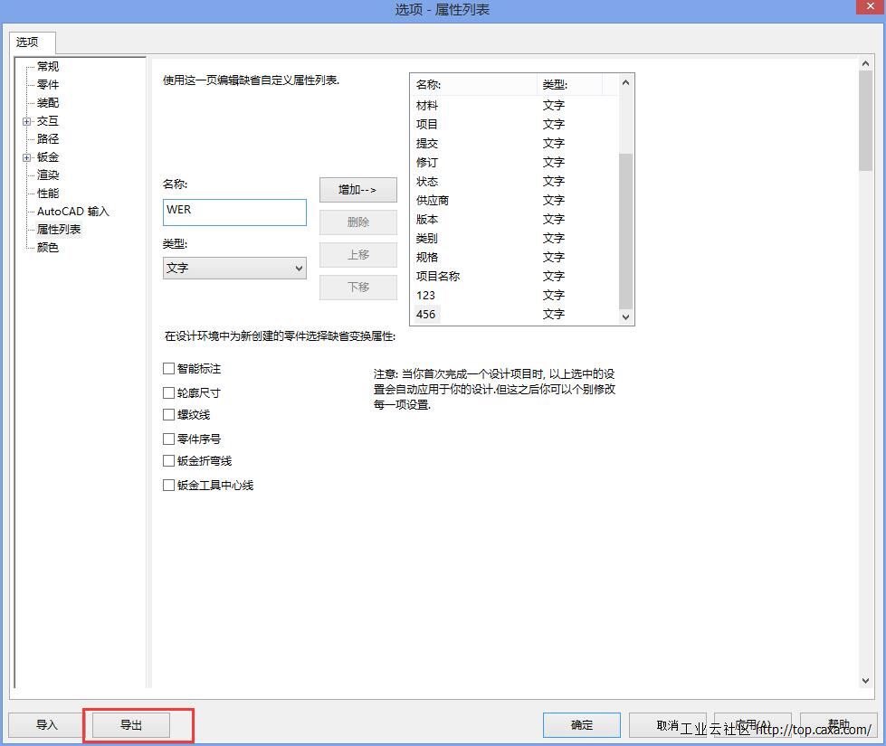

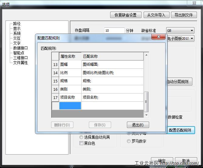

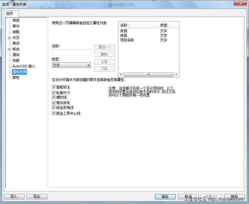

 楼主| 发表于 2017-9-14 13:36:36 | 显示全部楼层
第一张图是电子图版里的选项,增加内容:规格,类别,项目名称
第二张图是实体设计里的选项,属性列表里改变的
以前可以保存上,但是最近保存不上了
关闭后再从新启动就回复默认设置了
我用的是16版实体设计,64位的

发表于 2017-9-14 15:01:24 | 显示全部楼层
我这里验证了一下,可以正常保存,是没有问题的
您可以清除一下临时文件试试
删除的方法是运行%appdata%,删除CAXA文件夹
尝试一下,看能否解决这个问题?

发表于 2017-9-15 15:42:16 | 显示全部楼层
针对实体设计选项不能保存的问题
您可以在自定义选项后选择“导出”功能
每次启动程序的时候再将导出的内容导入进来。同理工程图也可以采取这样的操作
尽管比较麻烦,但比每次启动都要设置自定义选项稍微省时省力一些
