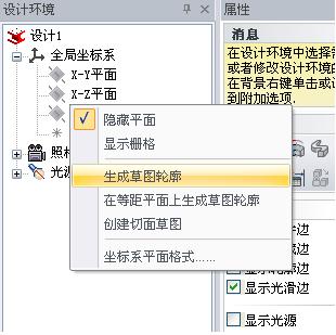

因为caxa实体设计的教材太少
特别是曲面方面的
所以就去学了教材相对较多的PROE
现在开始学习曲面了
然后按照PROE的思路
用CAXA实体设计做的灯罩
居然成功了
现在给大家分享一下
教程明天再做吧
先上图和附件

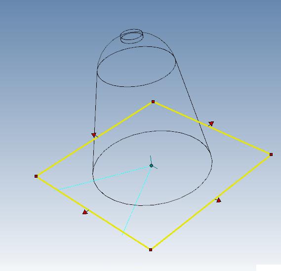

先在Y-Z平面上生成草绘
先在Y-Z平面上生成草绘

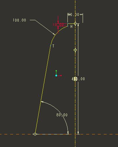

按照图示尺寸修改图形,尺寸分别为直径60,长度10 440 100 80°

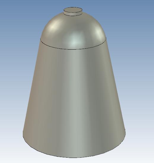

使用旋转命令生成图示图形
使用旋转命令生成图示图形

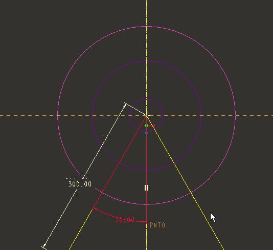

再在Y-Z平面绘制图示图形
再在Y-Z平面绘制图示图形
绘制完成后的图形
绘制完成后的图形

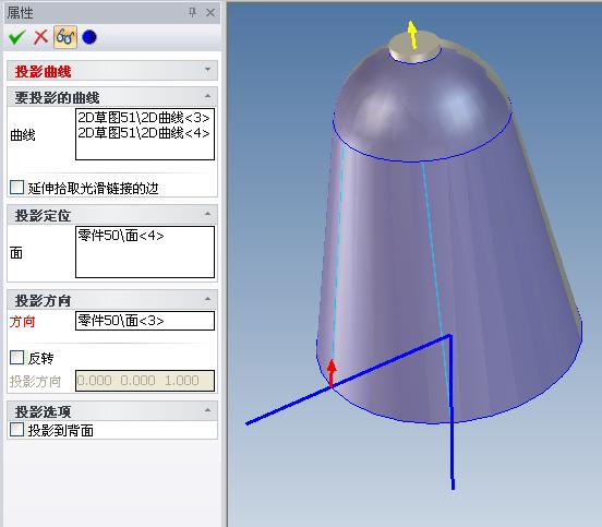

使用投影命令,向曲面上做投影线
使用投影命令,向曲面上做投影线

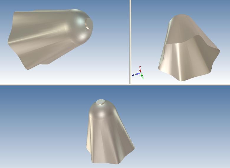

修改好后,使用旋转命令,生成图示曲面
修改好后,使用旋转命令,生成图示曲面
