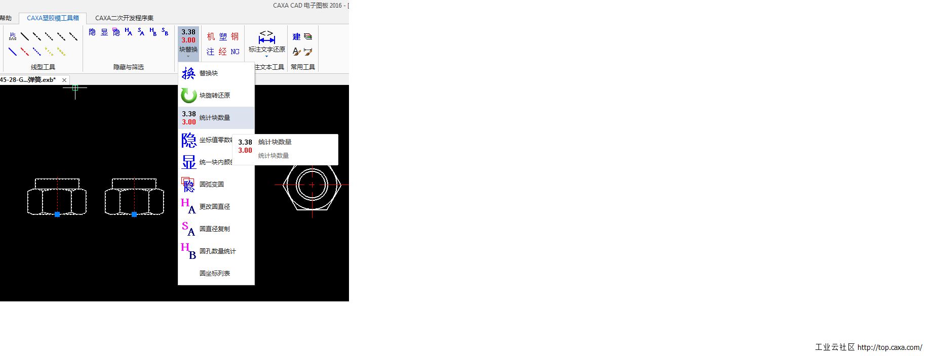

最近在设计图纸的时候,遇到相同的块都是一个个数的。CAXA软件能支持直接查出相同块的数量吗?

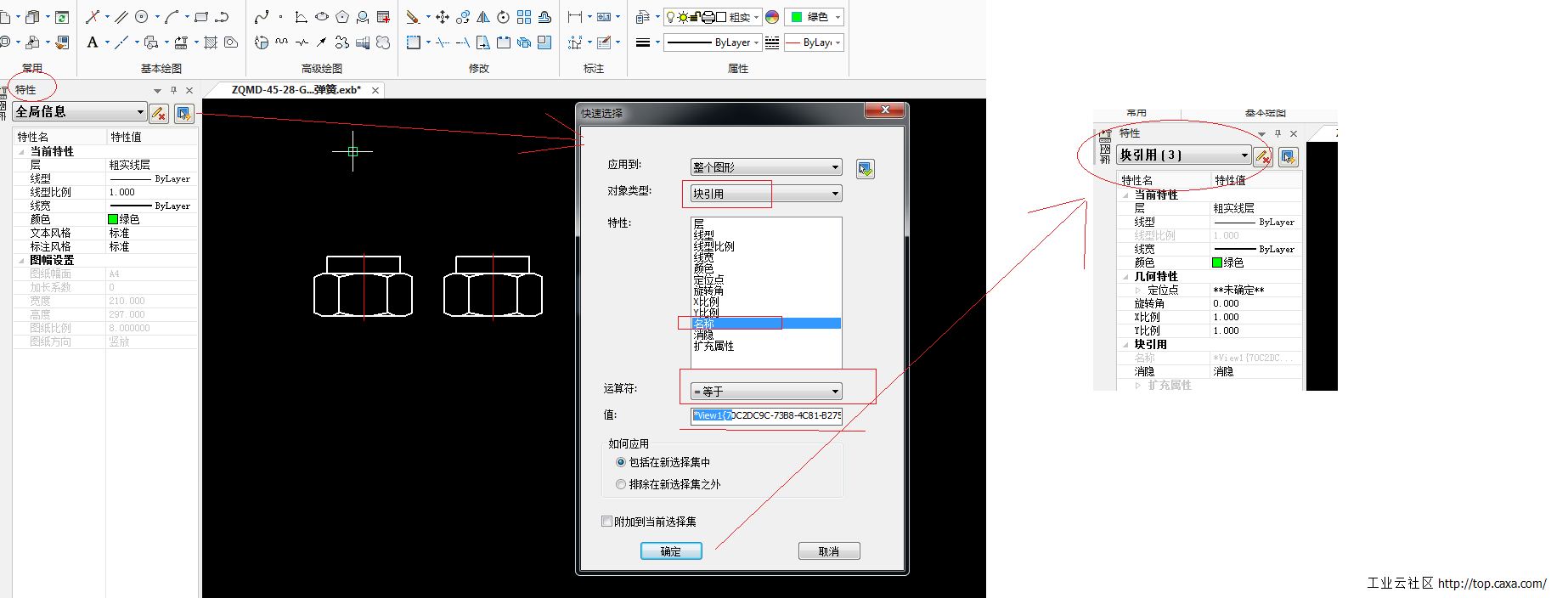

回复 1楼yc7531836的帖子
方法一:
xxx.png 方法二:

 楼主| 发表于 2017-9-30 21:47:38 | 显示全部楼层
回复 3楼marswu的帖子
感谢大神,非常感谢!!!贴吧有你们真好
