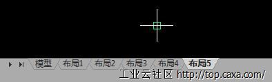

版本2018,为什么这个新建视口图标没有激活呢?请各位老师指教

您这是在模型空间,需要切换到图纸空间才能使用视口功能。
请参考一下一下帮助中2.7视口:
创建视口
新建视口的相关功能包括:新建视口及其拆分功能、多边形视口和对象视口。应注意,全部创建视口的功能在当前图纸为模型空间时均会被屏蔽,仅在切换到布局空间时才会被激活。

多谢指导,也就是说新建视口只能在布局中使用
