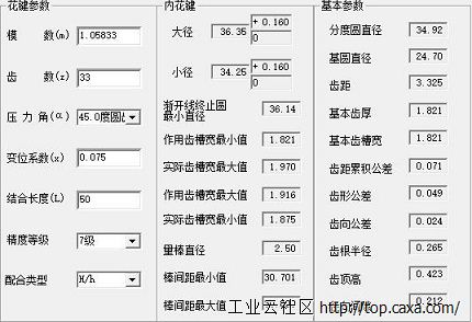

如花键参数为M1.05833、Z33、a45,X0.075,计算出来的花键 实际齿槽宽最大值为1.970,而caxa画出来的齿槽宽为1.821(也就是作用齿槽宽最小值),这样的画出来的花键根本不能作为设计的参考依据,请问是我的设置问题还是别的原因?

齿轮与花键是一样的,一般计算都是用实际最大齿槽宽,而caxa用的是最小作用齿槽宽,实际最大与作用最小齿槽宽的区别很大的!

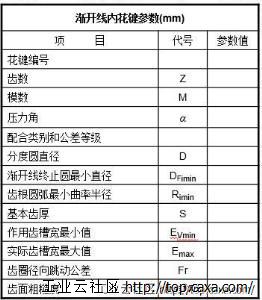

您好,经过电子图板软件计算该结果是正确的,符合预期如图1,其次实际齿槽宽由于拉刀每个齿大小不同,热处理变形等因素而有所不同,所以每个实际齿槽宽都在图纸要求的公差范围内,实际齿槽宽控制了加工误差和作用误差的极限;而作用齿槽宽最小值为用一个与之配合(无间隙且无过盈)的理想全齿外花键(即通规)分度圆上的弧齿厚最小值,以此来控制最小作用间隙,通常作为接收或拒收零件的标准。因此在标注时通常使用作用齿槽宽最小值。
您可以根据检验方法的不同在参数栏中引入相应的参数如图2。
计算结果
计算结果
参数设置
参数设置
