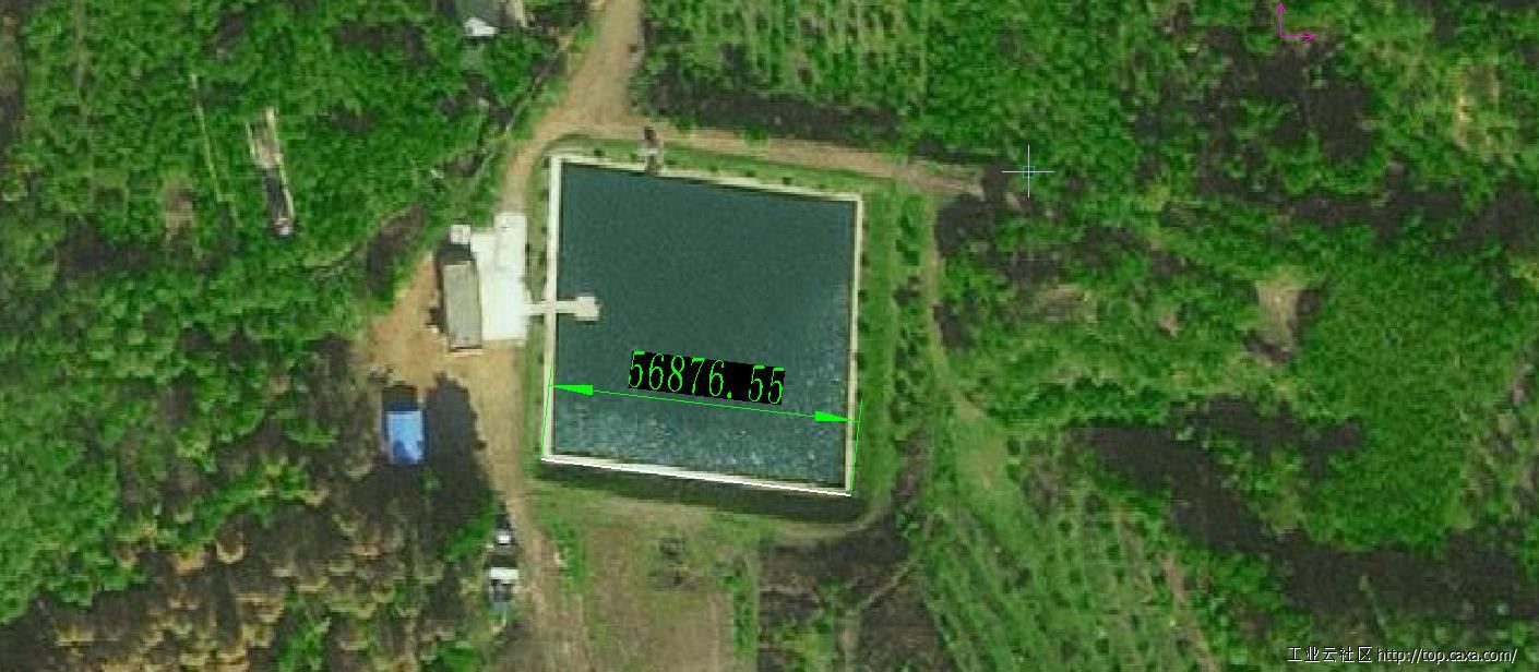

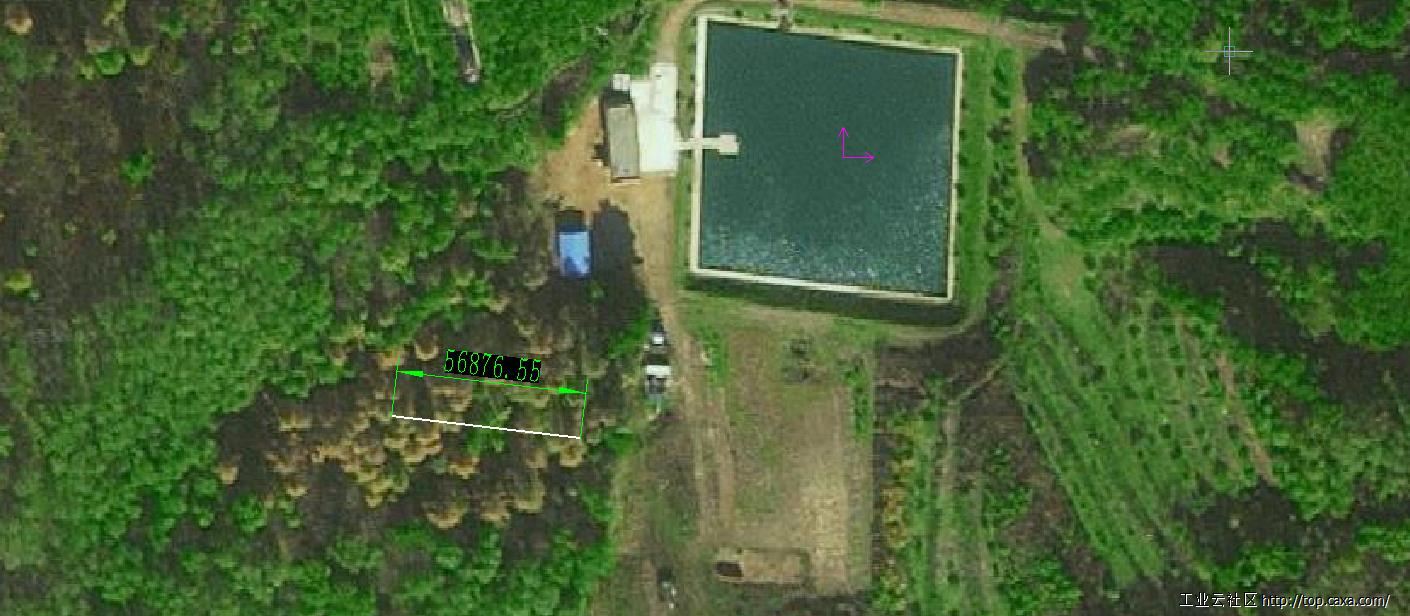

发表于 2017-10-12 12:53:57 | 显示全部楼层 |阅读模式
360截图01.jpg 插入图片后用线段描图
360截图02.jpg 用滚轮缩放,悲剧了,线段偏移了,以前用2015版没遇到过这个问题

 楼主| 发表于 2017-10-12 13:05:09 | 显示全部楼层
补充一下,用2018打开以前2015做的图,任意缩放也没有问题

发表于 2017-10-12 13:15:40 | 显示全部楼层
不会的,肯定是哪里出了问题
或者不小心移动了图片
图片肯定被移动了,看坐标系标志

发表于 2017-10-12 13:16:43 | 显示全部楼层
回复 2楼补天氏的帖子
不好意思,我验证没有发现问题,请您上传一下你有问题的图纸和所插入的图片或者上传插入图片后保存的文件。方便我们来验证

 楼主| 发表于 2017-10-12 15:31:38 | 显示全部楼层
回复 4楼yejjyejj的帖子
SDyuanqu.exb (717.5 KB, 下载次数: 17417)
附件已上传,以前真的没遇到过,图片是经过比例放大的

 楼主| 发表于 2017-10-12 15:33:08 | 显示全部楼层
回复 3楼caxadaxia的帖子
这个我也很奇怪,附件已上传

发表于 2017-10-12 15:46:24 | 显示全部楼层
呵呵,应该是2018的问题,只能等caxa内部调查后了。
保存为2015格式后就不会了。

发表于 2017-10-12 16:40:13 | 显示全部楼层
回复 6楼补天氏的帖子
您好,经验证问题的确存在,放大图纸到某程度,图片位置发生了变化,已反馈。
