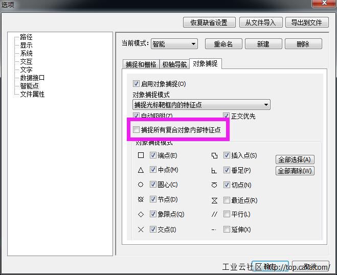

在插入参数栏时不能捕捉到图框/标题栏的特征点(比如我想插入一个参数栏/表格,但是不能捕捉到其中线段的端点、中点、垂足……),建议修改

按空格键捕捉

可以勾选这个选项
