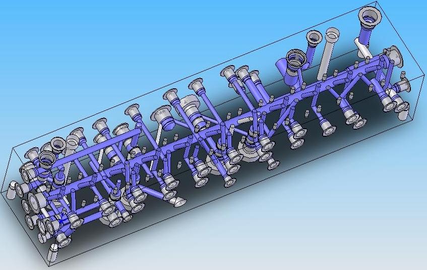

比如阀块,让阀块处于透明状态,从而能看见内部的各孔相关位置、关系?

发表于 2011-8-18 13:29:00 | 显示全部楼层
当然可以,右键---智能渲染--=透明度调节一下ok

发表于 2011-8-18 14:02:00 | 显示全部楼层
可以将你的壳 拖上透明玻璃的设计元素,就可以了。
 楼主| 发表于 2011-8-18 14:54:00 | 显示全部楼层
怎样达到下图这样?
