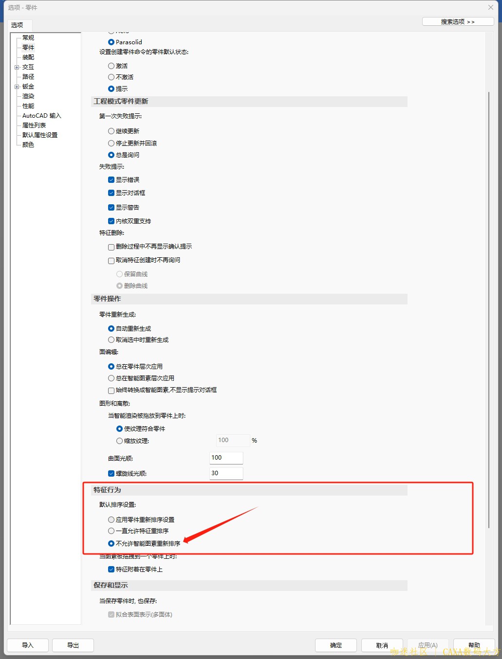

发表于 2023-9-18 12:31:10 | 显示全部楼层
创新模式,非常快捷。就是特征多了之后容易全部乱套了。
25
81
1888
1888
发表于 2023-9-22 11:26:54 | 显示全部楼层
需要设置这个,就不会乱
