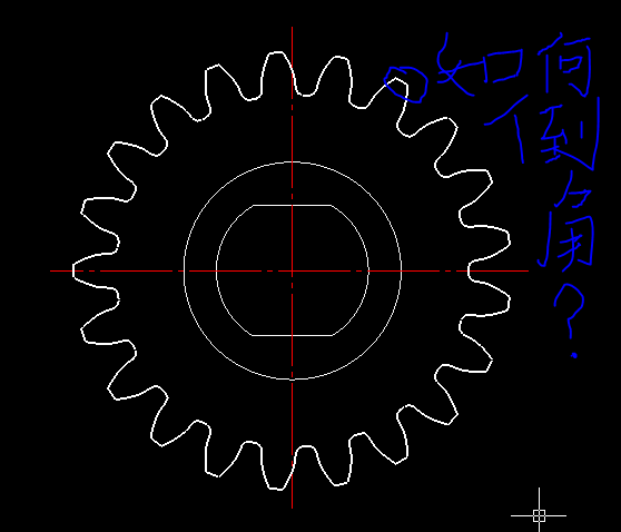

请问一个齿轮可以沿齿顶及齿形倒角0.5X45°吗?如果可以那怎么做呢?如图所示的齿轮:

不能吧?倒角是对直线的,曲线没法倒角吧。

 楼主| 发表于 2011-8-19 08:34:00 | 显示全部楼层
那请问他在技术要求中说要沿齿顶及齿形倒角0.5X45°是什么意思呢?

发表于 2011-8-19 08:44:00 | 显示全部楼层
倒角不能,圆角可以

发表于 2011-8-19 08:45:00 | 显示全部楼层
可以倒角的。
齿顶倒角是用滚刀实现的,也就是设计专用滚刀
沿齿形倒角应该表述为沿齿廓倒角,不同的倒角要求是用不同的倒角机完成的

寒江雪 发表于 2011-8-19 8:45:00
楼主说的是画图不是实际加工
