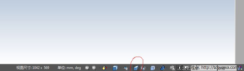

如何设置才能使创建零件时默认是处于非透'视显示的模式?每次建立新零件时,默认都是透'视显示状态,零件看上去有点变形很不习惯,每次要点击一下去掉透'视显示状态,很麻烦。
快照2.jpg 就是这个图片中红圈圈住的这个透'视显示按钮,默认是呈按下去的状态,如何设置才能使默认不是透'视显示?

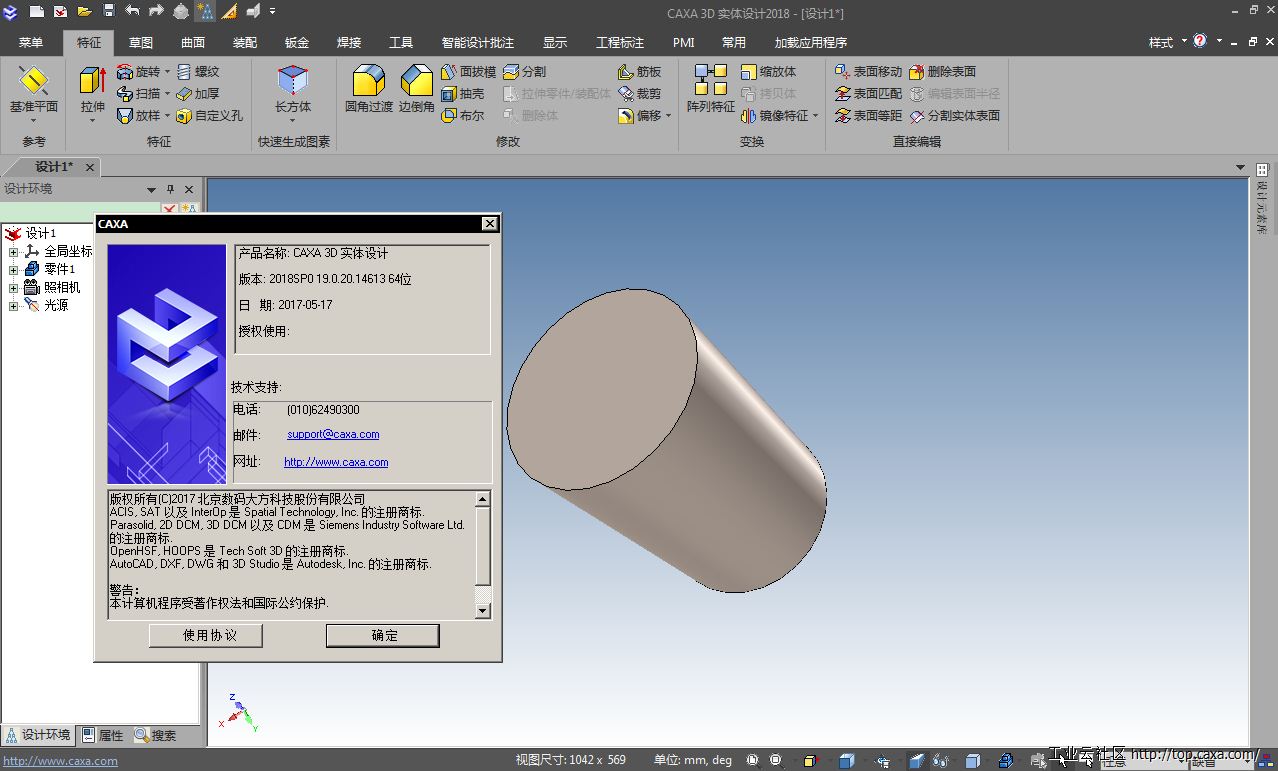

我用的是2018版本的。每次软件打开启动CAXA实体设计2018后,在画新的零件的时候,都会默认是透'视模式,真的很奇怪。不知道有没有什么办法可以解决?如图所示
