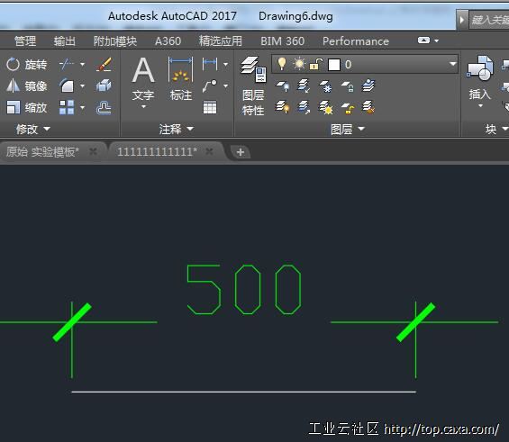

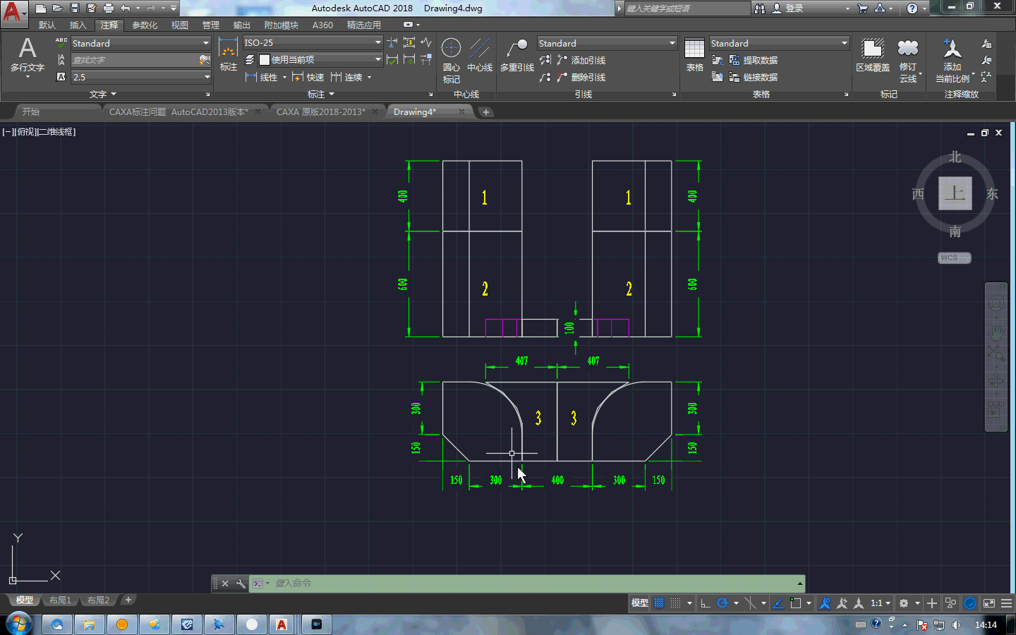

朋友们好,CAXA电子图版的图纸转换为DWG格式后,如若把DWG格式里面的图纸复制到其他DWG图纸里,就会出现标注下面的线不显示,由此客户很烦感,如何解决呢?  请求高人指点

应该是标注样式的问题吧,
你可以在自己电脑上用acad打开更改标注样式看看。
或者把有问题的dwg文件放上看看

回复 2楼caxadaxia的帖子
附件里不能上传DWG格式文件,我加您QQ,给您传过去吧?请帮我看看,更改标准样式,文本距尺寸线距离调大(和字高一致),可以解决这个问题,但是,距离太大,标注尺寸看着很不舒服。请教您是否有更好的解决办法。 我是用Autocad2017版本打开的,CAXA另存为DWG格式,把另存的图复制到其他DWG图纸里,就出现这种情况,您也可以自己试一下。非常感谢您!这些年一直使用CAXA软件,身边的一些同事也逐渐摒弃了其他软件,开始使用CAXA软件,执爱CAXA

您好,这个是个BUG,目前给您的解决方案是,复制粘贴后,选中一个标注,然后选择标注风格YH 20,默认也是这个风格,但是需要您再选择一下,然后发现文字不压线了,随后应用格式刷,将不压线的标注格式复制给其他标注,可以全部框选标注

换一个标注样式试试看呢?比如用标准样式。
如果可以的话,在bug修改以前就用标准样式。
