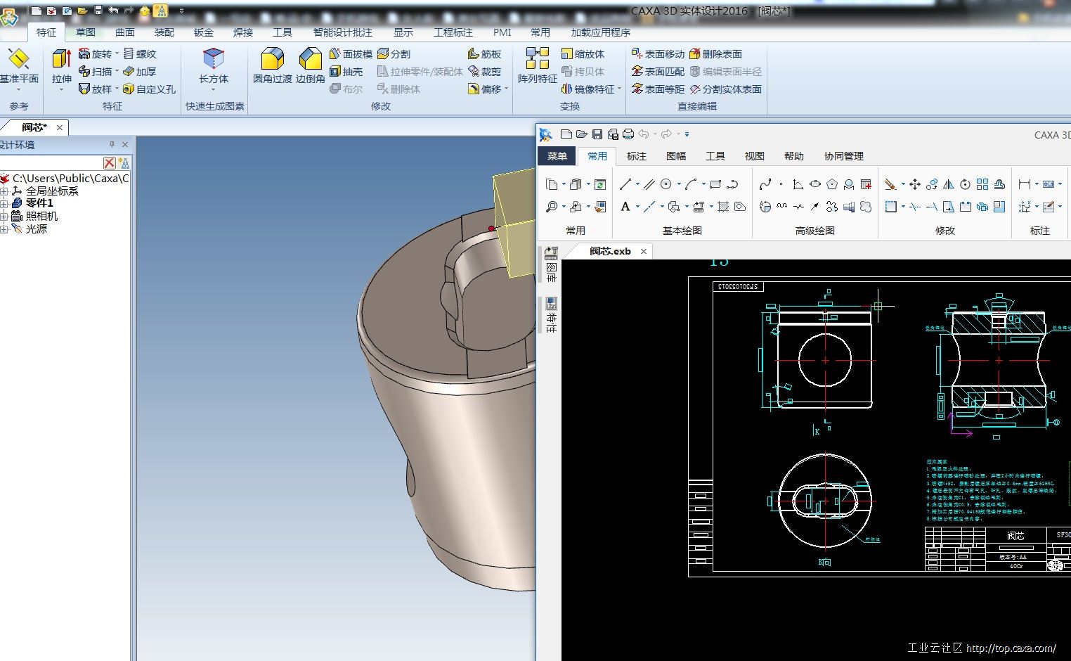

现在的2018的图文档,把实体设计的三维图与工程图导入PDM后,出库修改三维图纸时,二维图不会一起变更,是什么原因啊?

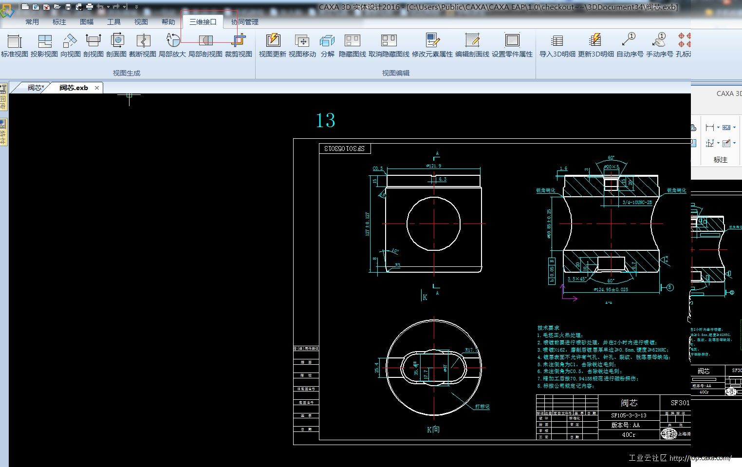

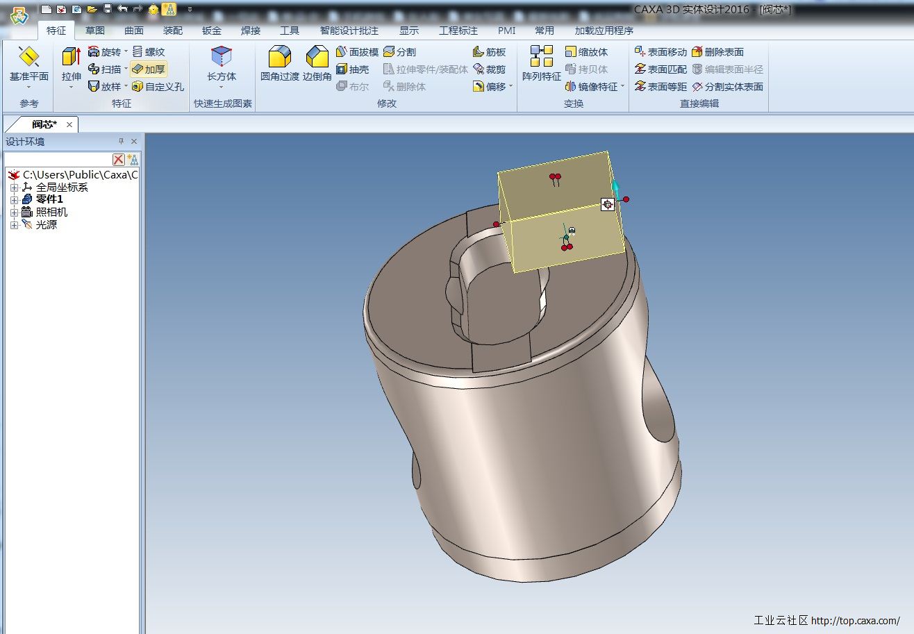

是一起出库的,但是三维出库时,二维出库,他是没有三维数据接口,就关联不起来,[img=110,0]http://top.caxa.com/tools/ajax.aspx?t=image&aid=53102&size=300x300&key=a0a[et8XAUDTZ5ApOzXK3Q==&nocache=yes&type=fixnone[/img][img=110,0]http://top.caxa.com/tools/ajax.aspx?t=image&aid=53104&size=300x300&key=QQWDcBdU/1CyQkXBV8qe[Q==&nocache=yes&type=fixnone[/img]
54
258
258
 楼主| 发表于 2017-11-22 11:32:24 | 显示全部楼层
直接使用实体设计打开三维图和工程图,是出来一个三维数据接口,就会关联

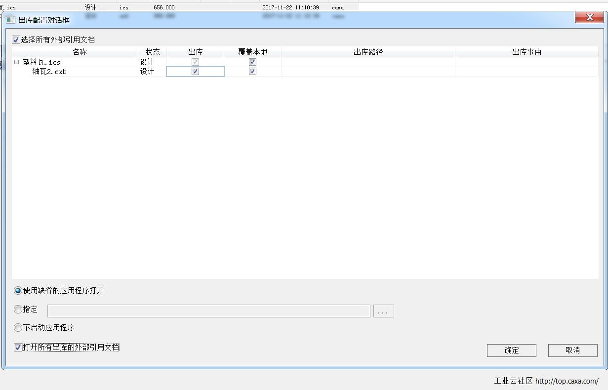

您好,如果工程图是由三维接口产生的,那出库三维图纸修改后二维图纸视图、标题栏和明细表也会更新的。您是否注意到了以下两点:
1.图文档中出库三维图纸时同时勾选二维图纸,保证一起出库。
2.出库后默认打开ics文件,您做完相应修改后请在同一个环境中打开出库的二维图纸,此时就会弹出是否更新视图的提示框。注意:如果您单独启动了工程图软件打开二维图纸,这个时候是不会提示更新信息的。
从您的截图来看您可能打开了两个软件。

就是三维图纸出库时,同时勾选了二维图纸,你看上图出库配置那张图,工程图,不是我单独启动 的,是出库时,系统默认就用工程图打开的,你可以实际测 试一下,我试过了 ,只有把图出库在本地目录下,然后手工打开出库在本地目录下的工程图,才会更新,但 是这样的话,就要每次出库,都要把图等于是导出到了本地才行。图少没关系,图如果多,而且有借用时,使用目录管理,就会有问题了 ,因为是借用件,导出本地的文件夹不是 相同文件夹。

您好!是这样的,如果要求三维图纸变更后二维图纸也要更新,那就必须二三维都要出库。从您的截图来看,您出库二三维后二维图纸没有更新的原因是:您在出库时在“出库配置对话框”中勾选了打开所有的外部引用文档,这样会同时打开实体设计软件和工程图软件,这会导致您在实体设计软件中修改完三维图后,工程图中早已打开的二维图纸没有检测到新信息,需要您关闭再次手动打开一次才会检测到变更信息。
所以,建议您不要勾选打开所有外部引用文档,您只需要打开三维图,对零部件做完修改后,在实体软件里在打开对应的工程图就可以更新了,在同一个实体设计里打开三维图和工程图的好处是每次做完修改后切换到工程图时都会提示更新,但如果打开两个软件(实体设计和工程图),这样在三维每次修改完之后都要重新打开一次工程图才会检测到更新,这样就比较麻烦了。
另外,您可以设置工作目录,即便三维和二维出库到了不同的目录下,您更新完三维在手动打开二维时软件会提示您更新路径,二维图纸也会更新的。
