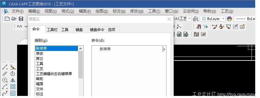

各位老师,我用CAPP有将近两个月了,用的好好的,今天打突然发现TS16949菜单没有了!  然后我把TS16949卸载重装,反复折腾了三次,还是没有出现。哪位老师帮帮我呀?

您这个界面似乎是老界面,而且没有出现卡片,建议按F9切换到新界面,。
首先要确认工艺菜单和TS16949界面只是在卡片界面才能出现,这是基本原则。即当且仅当您是创建工艺规程或工艺卡片时,工艺菜单和TS16949界面出现才是正确和合理的。
如果您确认操作是正确的,问题还重现,那么您清理一下临时文件。
清理临时文件的方法是:
运行%appdata%,删除CAXA文件夹一下CAXA CAPPXXX的文件夹
运行%localappdata%,删除CAXA文件夹一下CAXA CAPPXXX的文件夹

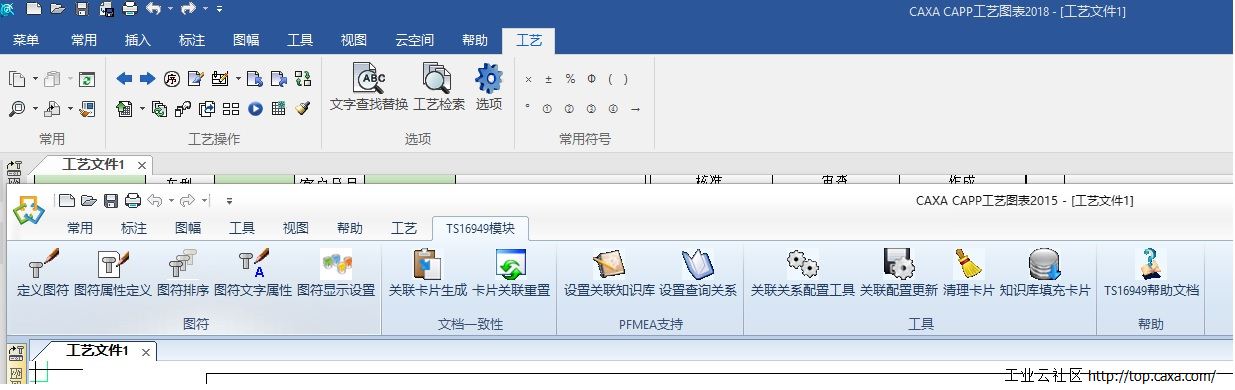

把两个文件夹删除了还是不行!可是我的电脑同时还装了CAPP2015,却是正常的!如图片。

发表于 2017-11-29 09:00:33 | 显示全部楼层
您先不要用老界面,用新界面。如果还解决不了,留下您的QQ,我们远程看一下。
 楼主| 发表于 2017-11-29 23:41:13 | 显示全部楼层
不管新界面,老界面,我一直用的好好的, 突然有一天一开机,打开软件,发现没有了!
