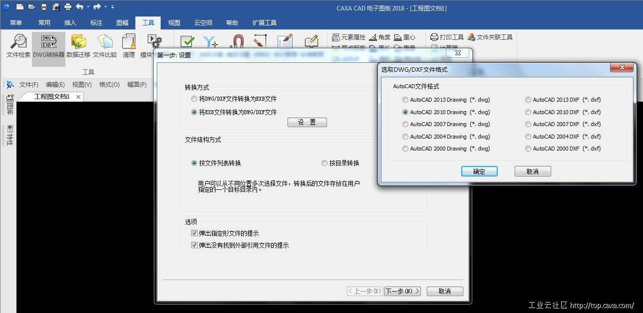

回复 1楼vic1123的帖子
您好,电子图板目前不支持默认存储为DWG格式,不过CAXA有批量DWG转换功能,你可以以列表格式或者以文件夹格式批量转换DWG,也可以批量转换EXB到DWG。如图:

回复 3楼yejjyejj的帖子
这个操作,我知道。就是想不用切换的。

发表于 2017-11-30 08:28:43 | 显示全部楼层
默认保存成dwg,方法目前只向内部技术开放,如果确实需要,可以跟通过右上角发信息给yejjyejj
