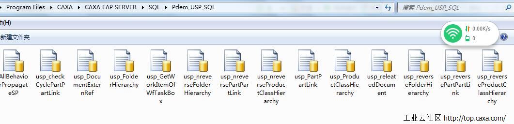

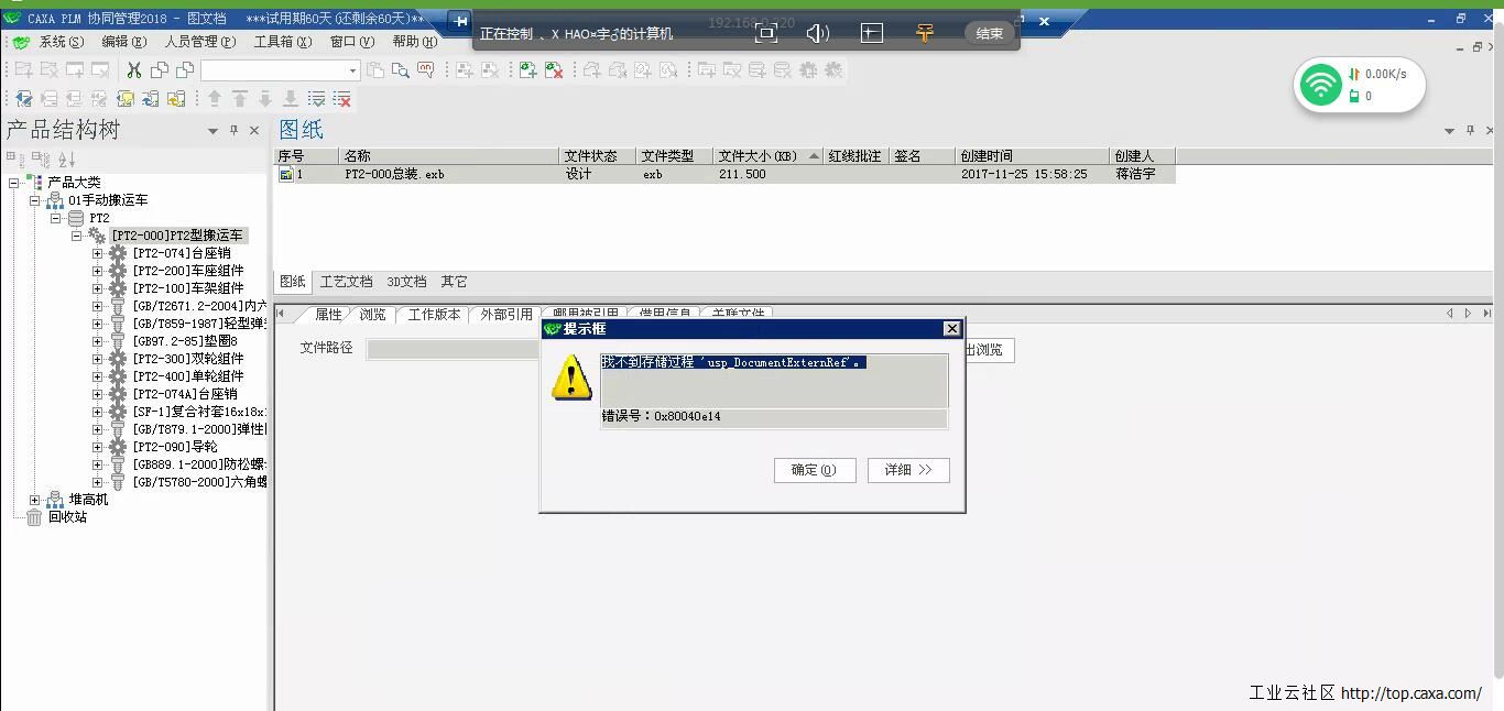

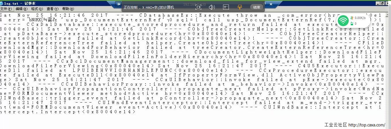

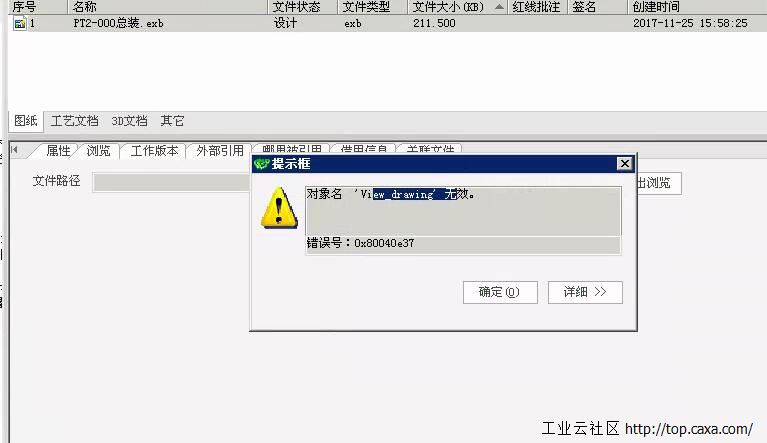

在安装2018SP0过程中,创建表格那一步失败。后通过sql2005 手工创建sql执行安装目录显得两个sql文本,成功创建,且服务启动。现在客户端链接过去,在浏览图纸的时候,提示未找到存储过程,提示截图如下,报的错误日志如下。请教解决方法。

 楼主| 发表于 2017-11-25 16:36:23 | 显示全部楼层

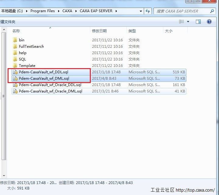

执行的语句为Pdem-CaxaVault_wf_DDL,Pdem-CaxaVault_wf_DML,是不是少执行了语句?

 楼主| 发表于 2017-11-25 16:37:43 | 显示全部楼层
111
这里的语句都需要执行吗?

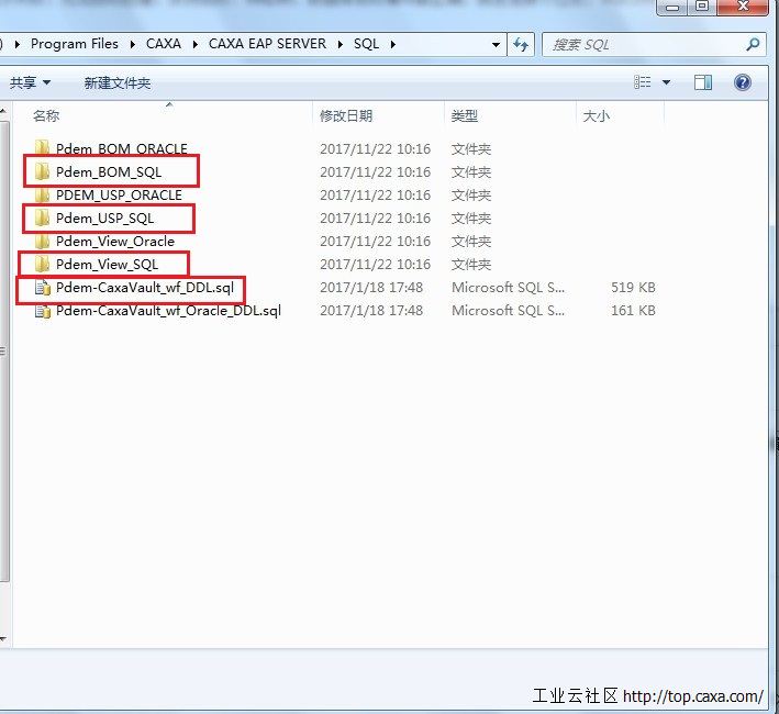

 楼主| 发表于 2017-11-27 09:30:26 | 显示全部楼层
如果能自动建库就好了,就是自动没法建立,才需要手动建立。感觉这样设计很不合理,原来放在一个sql里面不是挺好的嘛。
这里面执行sql有先后顺序吗?会不会还有新的错误?

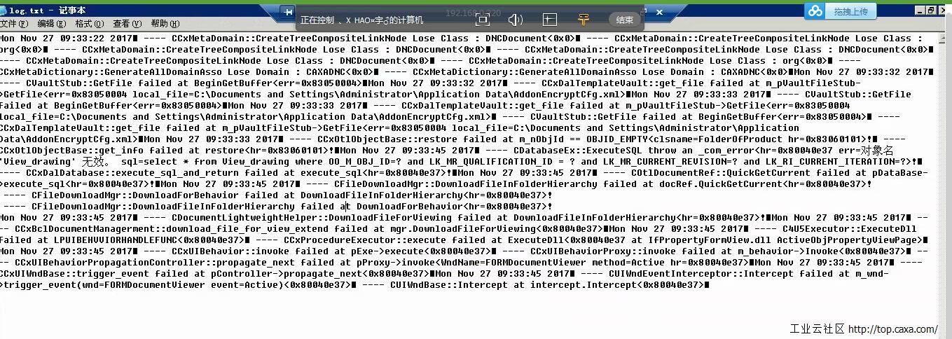

 楼主| 发表于 2017-11-27 09:35:11 | 显示全部楼层
都执行以后,报如下错误。

 楼主| 发表于 2017-11-27 09:40:01 | 显示全部楼层
如果是安装程序无法自动创建PLM数据库,该如何通过执行SQL语句呢?有先后顺序吗?有完整的方法没?
自动创建一直显示失败,无法自动创建,实例名称、sa密码、数据库名称填写都正确,就是连接不过去,SQL2005.

发表于 2017-11-27 07:24:25 | 显示全部楼层
是的,这里的sql语句都需要手动执行,建议还是重装服务端自动建库。

发表于 2017-11-27 10:01:08 | 显示全部楼层
如果实例名称、sa密码、数据库名称填写都正确的话是会自动建库的,您可以看一下SQL server服务是否启动?
如果手动建库,按这个顺序试一下:
1.手动执行这两个SQLl语句
2.将SQL文件夹中按顺序执行所有关于SQL的语句
