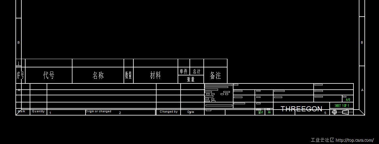

如图,调入图框和标题栏后,系统自动把标题栏放到了左下角,怎么把基准点调到图框的右下角?

手动移动吧

您好,在您自定义的时候,选择基准点都选择最右侧点为基准点就好了
