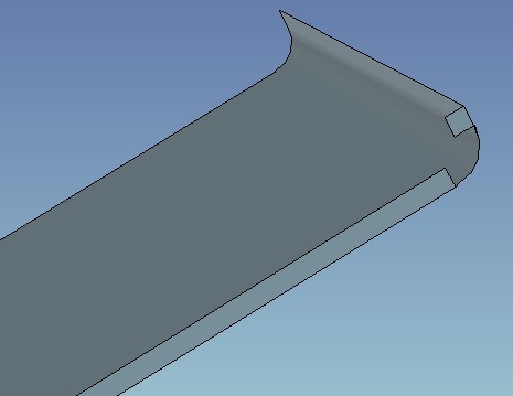

如何把口封上:步骤详细一些

求助也要讲具技巧的,像你这样求助别人是没法帮你的,多说一句话,多上一个图就那么难吗?对于钣金件来说,并不是什么形状都能用钣金来做的,比如属于冲压件就不能强用钣金来做,因为冲压件施展不开的。实际工作中也是如此。就如你的图形来说,那么大的R,用钣金封角有点困难。。。。。

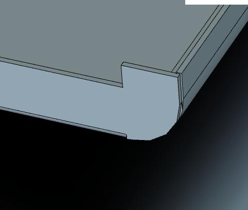

发表于 2011-8-19 21:27:00 | 显示全部楼层
看看

 楼主| 发表于 2011-8-20 09:52:00 | 显示全部楼层
楼上的图是可以的,只是封口处,也应和外面一样是R

发表于 2011-8-20 11:37:00 | 显示全部楼层
984774341 发表于 2011-8-20 9:52:00
关键是你要做什么零件,别人才能给你提供思路

 楼主| 发表于 2011-8-21 12:00:00 | 显示全部楼层
我这是机器上的门,用2毫米板做,那个缺口是弯不出来的,冲床冲好后焊上去,但是画三维后生成二维一定要显示出来。
