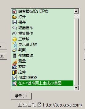

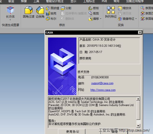

我用的是windows7 64位操作系统,CAXA实体设计2018的版本如下图所示
自定义快速启动工具栏,把创建2D草图按钮和在X-Y基准面上生产2D草图按钮都放置在快速启动工具栏上面,也就是图二所示这样的快速工具栏。(注意:这两个创建草图的按钮要同时都放在快速工具栏上面,如果不是一起放在快速工具栏上面,CAXA实体设计2018版本可能就不会出现我下面所述的崩溃情况)
(图二)
这个时候,我们通过点击快速启动工具栏上面的创建草图按钮(按钮在图二上面),要在实体零件上面建立草图(图三),这个时候我们再点击鼠标滚轮中键来确认建立草图【注意:是通过点击鼠标滚轮中键。如果这个时候点击确认的那个勾符号软件好像也会崩溃】,这个时候CAXA实体设计(2018版本)就会马上崩溃关闭软件自动退出。
(图三)
请CAXA技术员亲自测试一下,希望能尽快修复此BUG。希望CAXA实体设计越来越完善强大起来,给中国3d软件争光。,现在越来越体会到CAXA实体设计的精妙之处,有些设计思路已经超越UG软件,很好用。未来的caxa毕竟前途无限!希望CAXA继续努力提高软件功能和性能,造福世界更多用户。
按照您的方法也还是不行,软件还是会崩溃。
