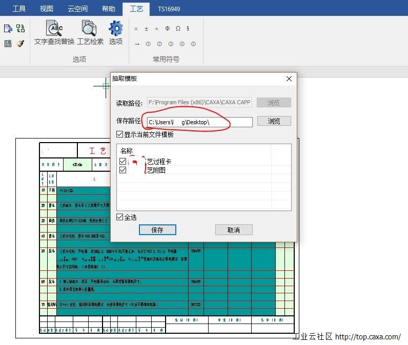

    我将模板抽出来后修改,保存后显示保存成功,再次打开依然是老样子,修改后另存为,显示成功,但是并没有看到另存为出来的文件。在这里给各位鞠躬了,谢谢。
1152
7572
7572
发表于 2017-12-7 17:39:45 | 显示全部楼层
您用的是什么版本?
在抽取模板时,有模板的保存路径,可以找到抽取出来的模板
然后到工艺图表的安装路径下CAXA CAPP\2018\Template\zh-CN\,将抽取出来的模板粘贴到这里
这时新建卡片,就可以看到这些卡片了
如果要建立规程,还需要在模板环境下,新建模板集,将这些卡片导入才行

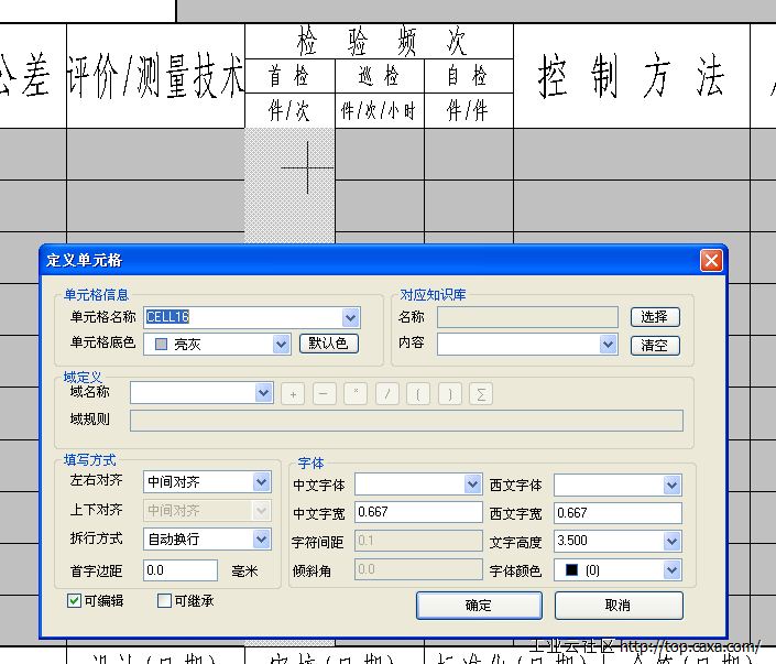

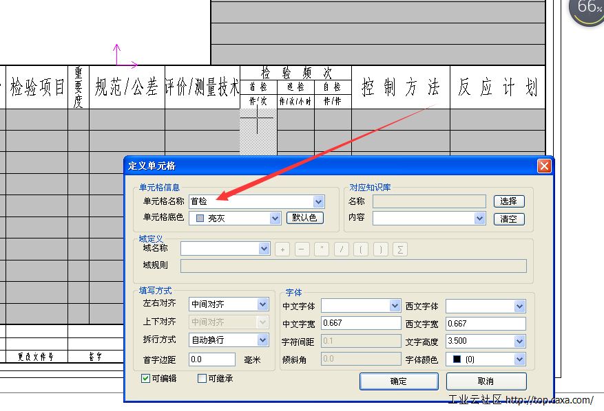

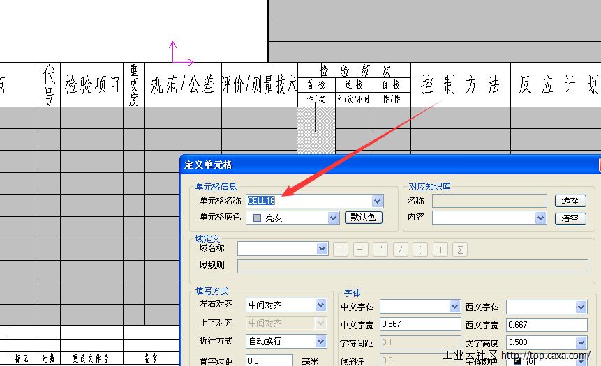

回复 2楼福特司令官的帖子
大神,举个例子。
1.png “定义单元格”
修改单元格名称
显示保存成功
再次打开无变化。

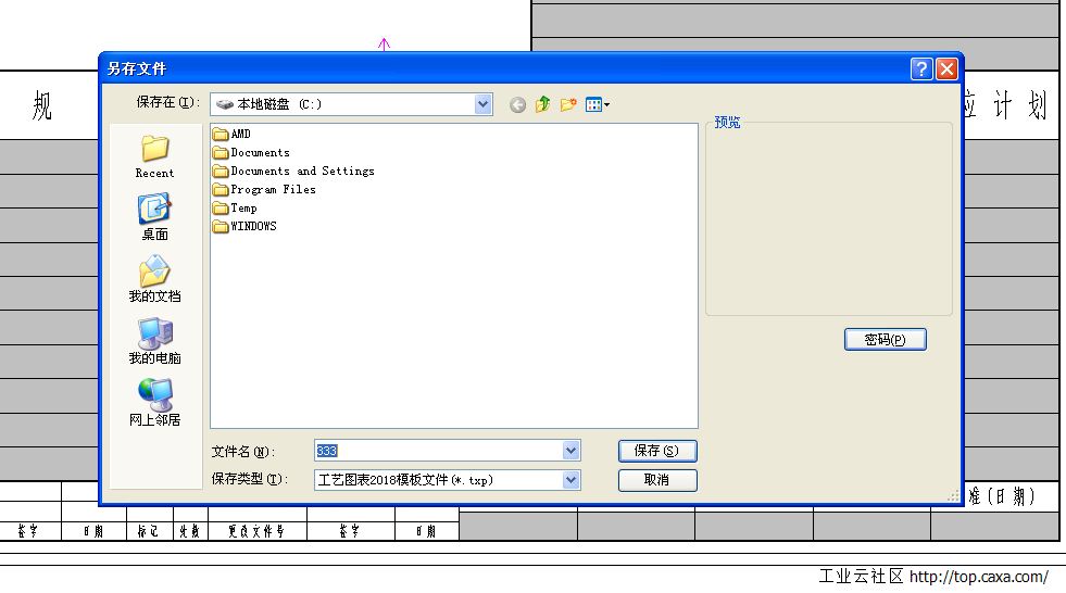

修改后,另存为。
显示成功,然而,根本没有另存为。
