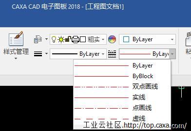

系统线型无双点划线,使用太不方便了,每次要用的时候还得去添加,影响画图效率。
27
27
27
发表于 2017-12-8 10:56:59 | 显示全部楼层
你好,2018电子图板系统是自带双点划线的,您可以更新到2018最新版本的电子图板,官网可以下载:http://www.caxa.com/product/355.html

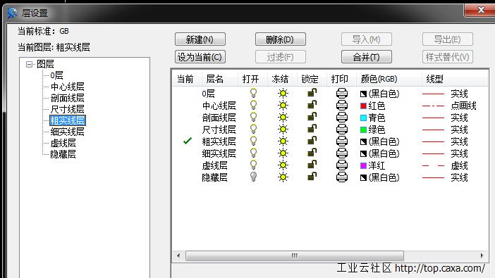

 楼主| 发表于 2017-12-8 12:13:03 | 显示全部楼层
楼上没明白我的意思,我说的是层里面没有,没法修改线型。

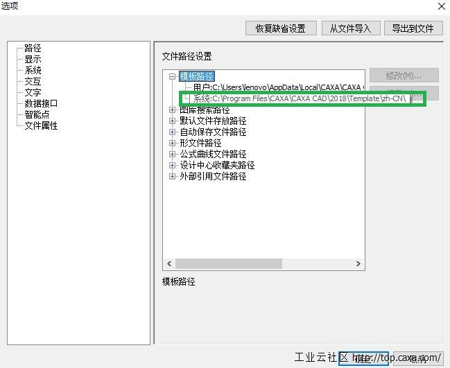

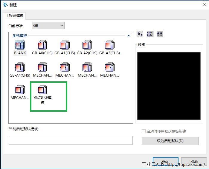

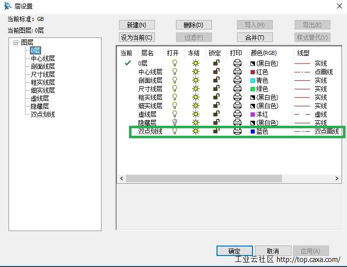

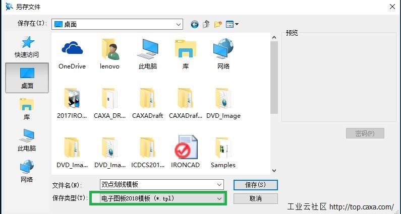

发表于 2017-12-8 13:59:46 | 显示全部楼层
目前系统是没有双点划线层的,可以通过新建一个双点划线层,修改相应属性并存为模板,放在系统的模板文件夹下,这样每次新建的时候选择该模板就能实现改层的问题了,已经向开发反馈这个问题了,谢谢您的反馈~
