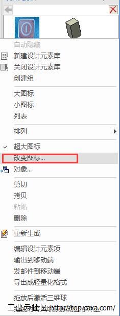

能否把拖到图素库的这自定义图素图标改为带缩略图的图标?

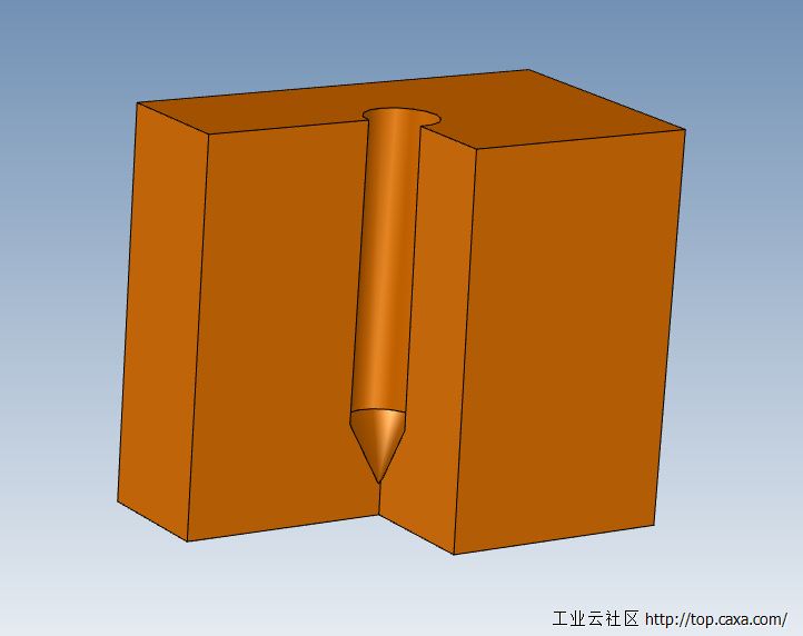

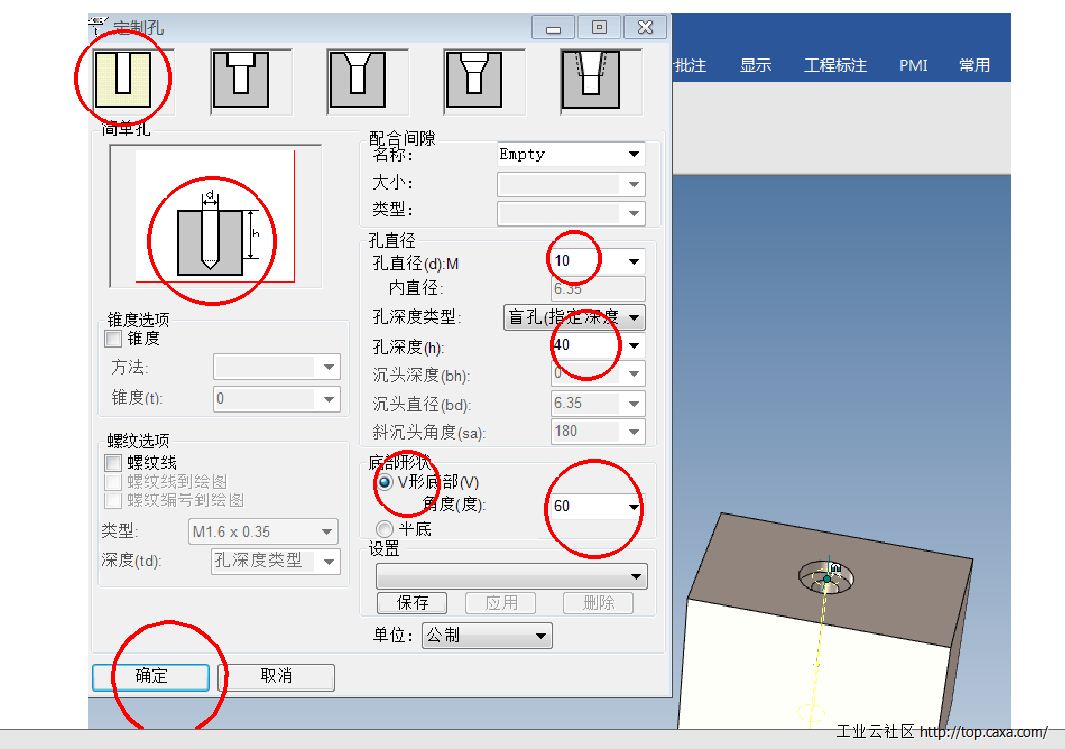

用图素库-工具-自定义孔,也可实现不同直径锥度的孔。但再复杂的图形就需另制作了。
自定义孔,如下例:孔径10.孔深40.锥度60°
孔径20.孔深20.锥度110°需改参数即可。
如下参考!

发表于 2017-12-12 10:02:00 | 显示全部楼层
回复 11楼325606wz的帖子
可以自定义图标

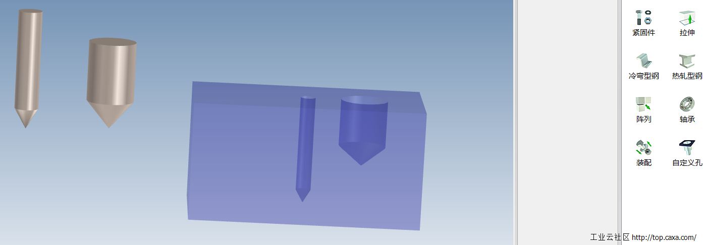

发表于 2017-12-12 19:15:09 | 显示全部楼层
没有特殊要求就  画个孔  拖到图素库里  起个名字就好了

发表于 2017-12-13 11:31:56 | 显示全部楼层
回复 4楼325606wz的帖子
对零件进行除料,对这个除料体拉到图素库里。不要独立的除料体。
