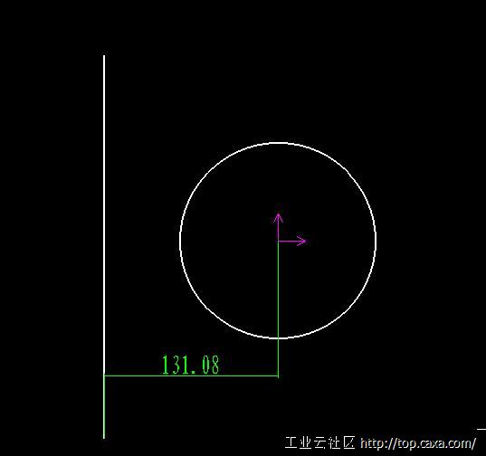

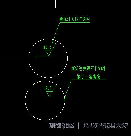

1 、对"关于使新标注可关联"的打钩去除,则粗糙度标注时失去了引线(打钩时正常)
2、把"关于使新标注可关联"的打钩,把一个带标注的图形移动一米,则标注的尺寸也相应增加一米(关联起作用,正常),但把这个图形生成为块,再移回原处,这是标注的尺寸不再关联了,怎么办

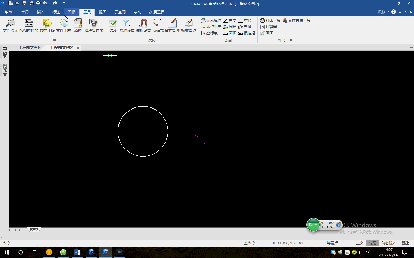

1.粗糙度的风格可以通过修改立即菜单来改变,有默认方式和引出引线两种,无论是否都选“关于使新标注可关联”,都可以通过立即菜单修改粗糙度的样式,如图1
2.例如生成圆,标注圆心到一条直线的距离后移动圆形,此时尺寸是关联的,将圆形定义为块后再移回原处,尺寸确实不再关联,原因是尺寸线在移动前关联的是圆,在将圆改为块后,圆就变为块引用了,因此不能关联,这是正常的现象;
    如果在移动图形之前将图形设置为块,这样尺寸线关联的就一直是块引用了,标注后移动就可以关联了。

关于使新标准关联影响粗糙度的问题还是没有理解

不勾选时,却条横线应该是个问题。
