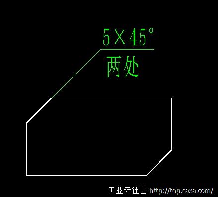

发表于 2017-12-23 22:25:14 | 显示全部楼层 |阅读模式
电子图板倒角标注是否不可以有汉字?汉字是我手动加上去的

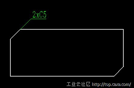

回复 1楼prcgpf的帖子
你可以用这种标注形式,不用写中文。

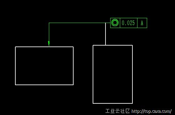

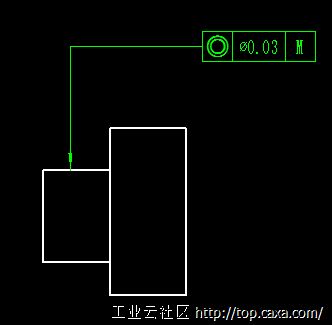

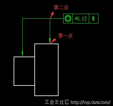

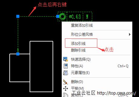

形位公差:

 楼主| 发表于 2017-12-27 18:29:11 | 显示全部楼层
回复 3楼liujiaguo的帖子
形位公差的那个好了,谢谢
倒角的那个不可以添加汉字?因为有的时候需要添加汉字

发表于 2017-12-29 08:50:00 | 显示全部楼层
回复 4楼prcgpf的帖子
您说的那个下说明现版本是不可以直接加的,只能单独加。

发表于 2018-1-4 08:59:27 | 显示全部楼层
回复 4楼prcgpf的帖子
目前倒角标注不支持在其标注中直接添加这些,我们收到您的反馈,争取改造一下这个标注,满足使用~谢谢您的理解与支持
