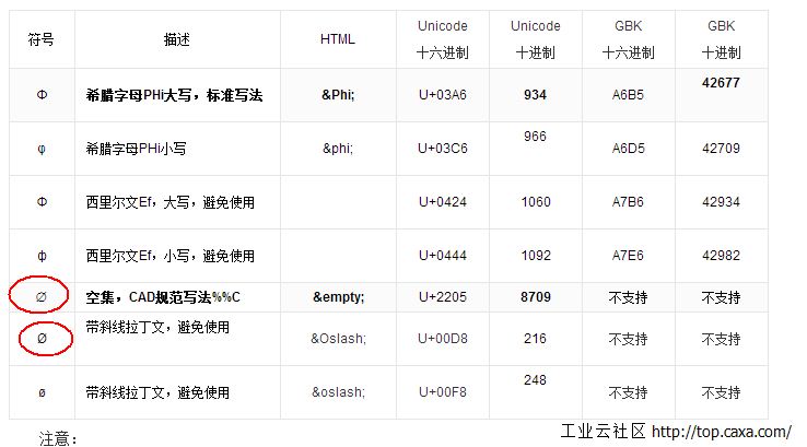

cb9643af3e0f75ee50e8fa94c18264f.png 如图所示应该是第一个红圈的样式,不应该采用第二个红圈的样式

收到,谢谢!
