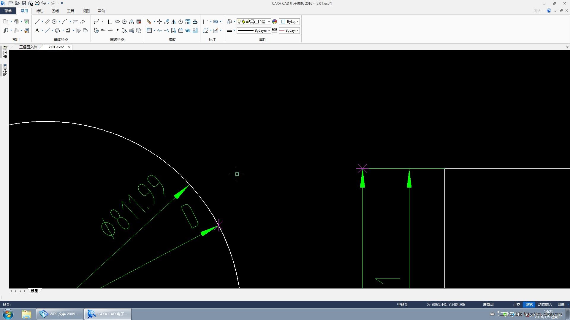

<br> 无标题.jpg &nbsp; &nbsp;如题,想把标注的数字进行修改或改为字母、文本替代,结果是标注箭头上增加了一个红叉叉。在哪里可以<div>关闭这个功能?求助.....</div>

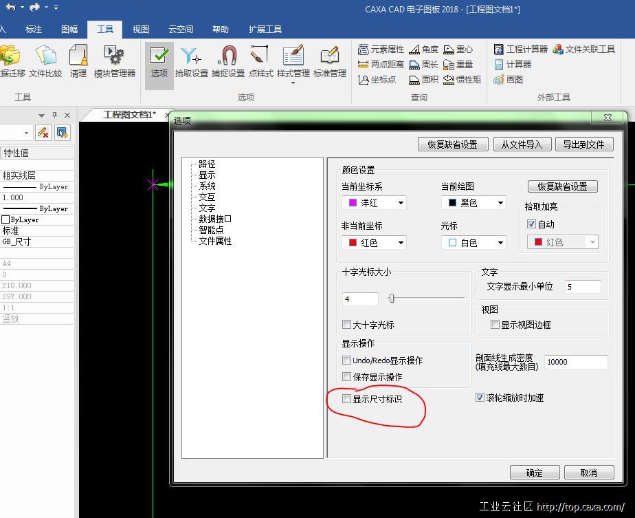

发表于 2018-1-10 08:29:38 | 显示全部楼层
您到选项里,去掉显示就可以了
