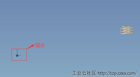

用螺旋线扫描生成弹簧时,圈数多时生成弹簧速度很慢,而且定位锚点不在弹簧中心轴线上,弹簧占用的空间非常的大,能不能优化一下,快速的生成弹簧。比如下面的实例:中径D=60,有效圈数18,簧丝直径d=8,节距p=15,弹簧占用的空间12M多,要是一个装配中这样的弹簧数量多,占的空间太大,根本没法进行设计,因为速度不是一般的慢了。希望能尽快修正一下。

 楼主| 发表于 2018-1-11 08:24:27 | 显示全部楼层
回复 6楼福特司令官的帖子
谢谢司令,调整后文件大小是小了。还有一个问题,怎么操作才能让定位锚在弹簧的中心。

 楼主| 发表于 2018-1-12 10:37:03 | 显示全部楼层
回复 8楼clytze的帖子
你说的方法我知道,谢谢。我就是想不用做那个辅助件,有没有办法使锚点在中心上。

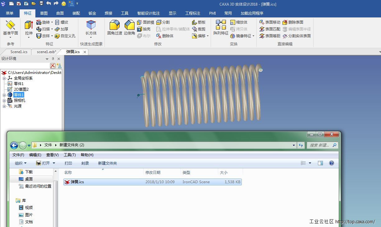

发表于 2018-1-10 10:12:31 | 显示全部楼层
回复 2楼liujiaguo的帖子
您能把这个12MB的文件上传一下吗?我们看看~
我试了一下,生成文件大概1MB多

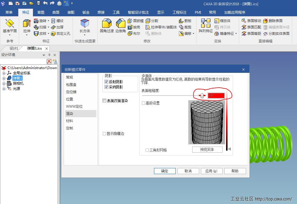

回复 5楼liujiaguo的帖子
这个图纸,主要是离散值设置的比较高,显示精度大,所以保存出的文件相对也就变大
可以设置为30,也显示的比较正常,如果不太追求,可以设置的再低些

发表于 2018-1-11 08:55:08 | 显示全部楼层
锚点位置的偏移与您作图的方法有关
同时锚点也是可以使用三维球进行移动的
也可以参照如下帖子:
http://top.caxa.com/showtopic-16454.aspx
