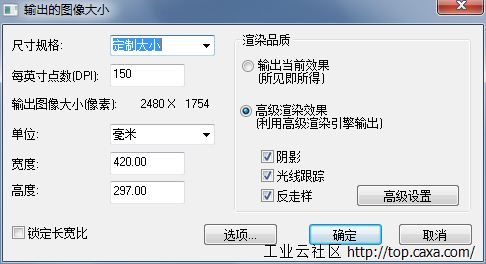

问题1:关于实体设计渲染问题,本来输出的图片还算正常,如下图
但是文件中稍微添加、删除或者改变零部件的位置后再次输出时就会出现下图这种现象
输出设置如下图,其他设置都是默认值
问题2:使用元素库中“部分圆环”时,它的定位点不在圆环端面的中心点,因为是化工行业,基本上都是用这个当成弯头用,这个用的比较多,每次使用都需要改变三维球的位置,很不方便,希望能改进一下。

第一个问题,我验证了几个例子,都没有出现您所说的问题.
如果文件不方便上传的话,可以加我QQ 1107464107,单独传给我.这边查找一下问题所在
第二个确实是问题,易用性不太好.会反馈给开发人员
