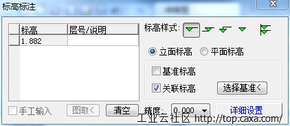

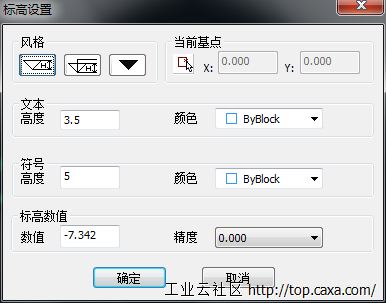

1、关于标高的问题,所有标高都默认是以图框中心的洋红色坐标为原点的,每插入一个标高都需要手动输入一次数值,非常的不方便,这里可以参考浩辰建筑CAD里那样,首次插入的就是0.000,后面再插入的标高都是以这个为原点,很方便。另外电子图板插入的标高当文字处于下方时,标高符号的横线会被文字遮挡,希望能改进一下,还有标高的符号选项里样式比较少。浩辰在插入标高时会自动从上一个标高的插入点引出一条线方便对正,希望CAXA能参考一下。截图如下:
2、标注尺寸,箭头改为建筑标记时,建筑标记的斜线是细线,建筑标准里是粗线,这里不符合国标,希望能改进一下。另外我平时用CAXA软件都比较多,因为是化工行业,所以平时画的图有机械标准也有建筑标准,但是CAXA里建筑类的标准比较少,希望能多增加一些。
