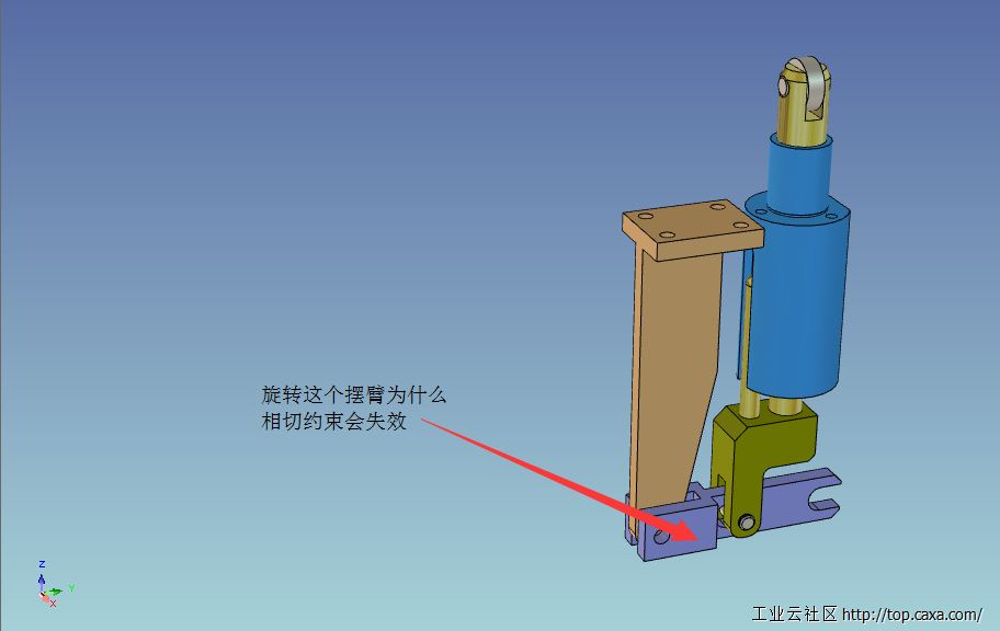

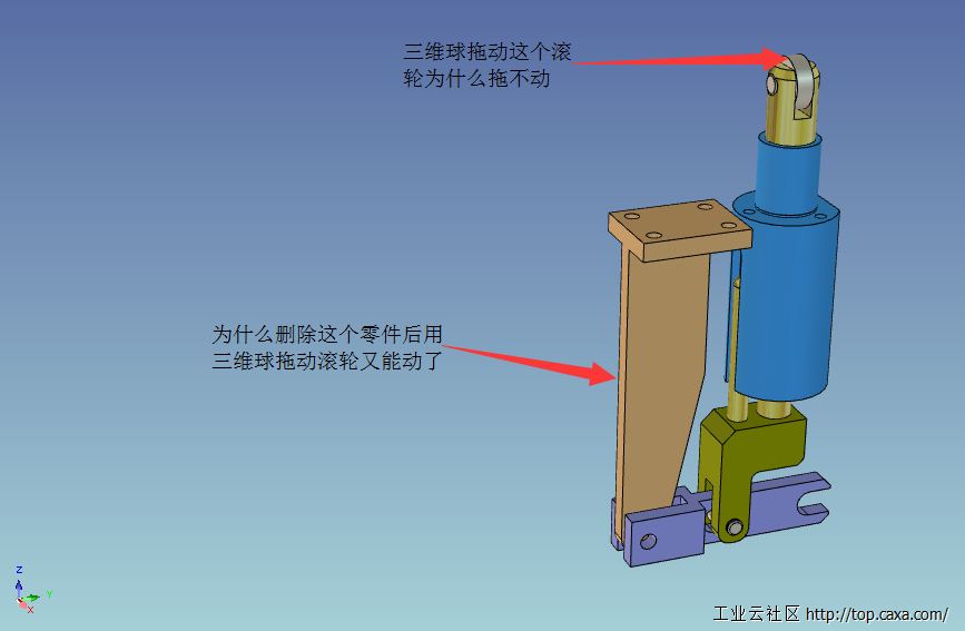

我也不知道这个算不算软件问题。不过我估计应该是软件的问题,虽然我约束嵌套的层数有点多,不过也不应该出现这样的情况啊。

回复 1楼shamoxue的帖子

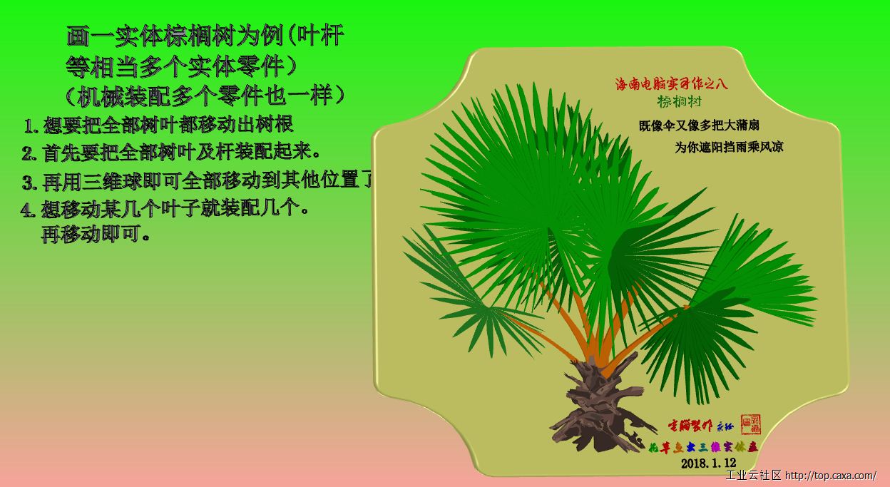

要约束的目的是要做什么,是三维球移动工件还是做动画。通常移动或做动画这种机构不必约束。
如下没约束做的动画。参考!

 楼主| 发表于 2018-1-18 10:46:19 | 显示全部楼层
回复 2楼cyzhlybwgl的帖子
如果零件少的话,的确用您的这个方法很方便。不过我这个装配的零件数量是121件,如果都是每个零件单独移动的话,需要很多时间,也很容易出错,几乎是不可完成的任务了。况且我真的不是要做动画,我是想通过约束关系,移动某个零件来驱动其他零件的跟随移动。来确定其他零件的位置,也就是工作点的位置。

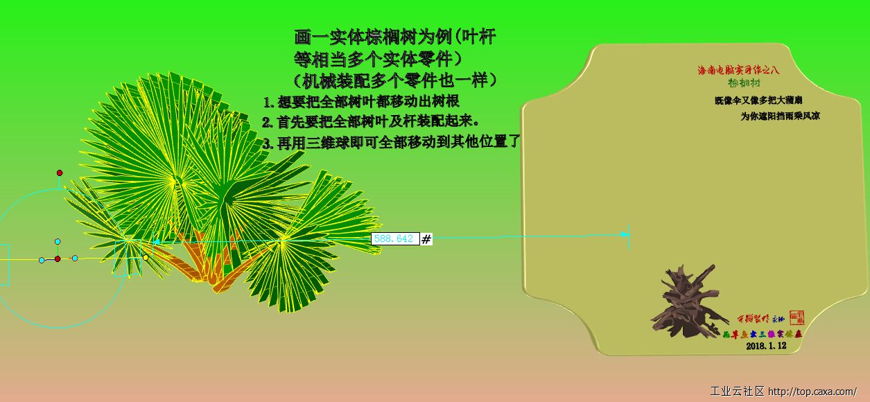

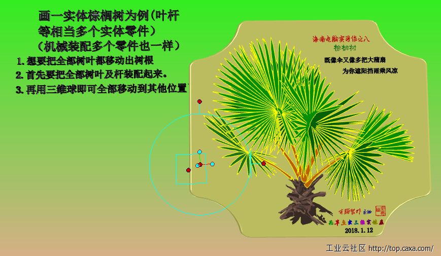

发表于 2018-1-18 12:43:02 | 显示全部楼层
回复 3楼shamoxue的帖子

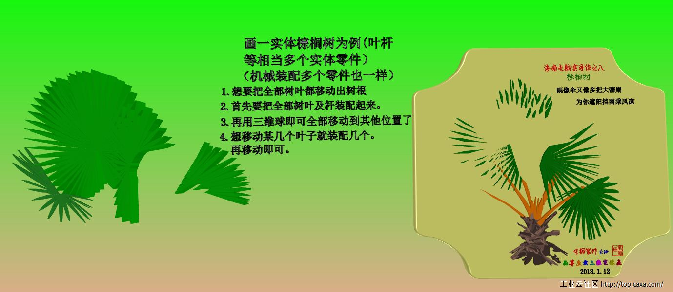

1.多零件的移动可用装配方法后再移动。2.上百个零件要一起移动,
a.也可先装配成几个装配体分别移动同距离。
b.也可装配成一个整体,但有时可能漏掉某些零件,
需要多次装配成一个整体,再移动。如下例
参考!

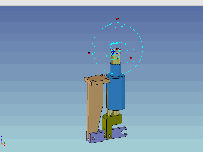

发表于 2018-1-19 07:58:19 | 显示全部楼层
三维球拖动滚轮拖不动是由于零件六个自由度已经完全约束住.才会导致无法拖动零件
我这里删除了支撑臂零件.也依然拖不动滚轮
至于相切约束在旋转时失效,这确实是软件的bug

 楼主| 发表于 2018-1-19 15:02:57 | 显示全部楼层
回复 6楼clytze的帖子
不是向您说的那样 自由度都约束死了 如果是自由度都约束死了的话移动和轮相关的零件也应该是不能移动的 可是移动滚轮杆是可以移动的 这就说明我还留有自由度没有约束

发表于 2018-1-19 16:30:21 | 显示全部楼层
回复 7楼shamoxue的帖子
移动杆,滚轮相对于杆的位置没有发生变化.这种情况是合理的吧

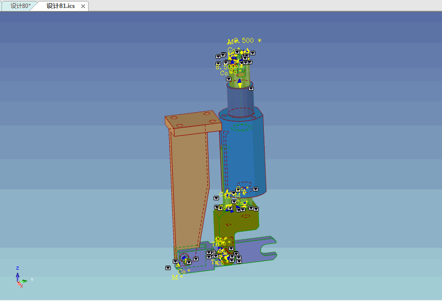

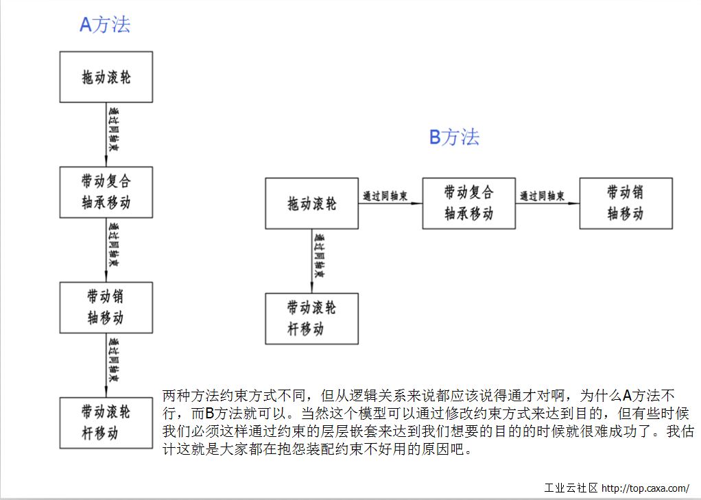

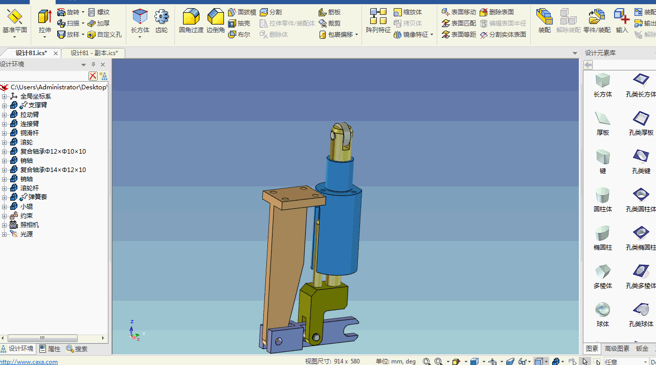

 楼主| 发表于 2018-1-20 15:37:22 | 显示全部楼层
回复 8楼clytze的帖子
首先感谢您的耐心解答。我对滚轮处的约束从原来的 滚轮和滚轮内的复合轴承同轴约束-复合轴承再和销轴同轴约束-销轴和滚轮杆上的孔同轴约束 ,修改为滚轮直接和滚轮杆上的孔同轴约束,就可以拖动滚轮来移动了。
两种约束方法的文件我都上传了。您能告诉我这两种约束方法有什么不同吗?
设计81.ics (502.5 KB, 下载次数: 20882) 设计81 - 副本.ics (515.5 KB, 下载次数: 20886)

发表于 2018-1-22 07:45:29 | 显示全部楼层
好的,会对文件进行分析,也非常感谢您的反馈
