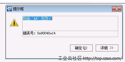

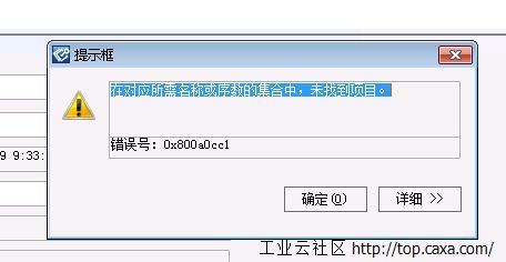

发表于 2018-1-29 09:12:12 | 显示全部楼层 |阅读模式
1、重新安装的系统,创建下级时出现在对应所需名称或序数的集合中,未找到项目;
2、打开文档数点击+号,出现列名“AA”无效;
请高手指点,非常感谢!

发表于 2018-1-29 13:08:00 | 显示全部楼层
您好!请问您使用的是什么版本?
这个问题应该是数据库没有正确安装
16
40
40
 楼主| 发表于 2018-1-30 08:40:44 | 显示全部楼层
15版的,SQL数据库其他软件能正常使用,然后安装过程中也未出现什么报错
75
630
630
发表于 2018-1-30 10:56:24 | 显示全部楼层
你这个应该是少字段,一般是以前用formdesigner添加过字段或装过其他的模块安装后与模型与库不匹配,少字段导致!可以加我QQ:593495092帮你看下
