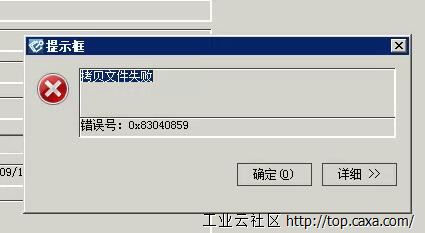

发表于 2018-2-23 09:11:09 | 显示全部楼层 |阅读模式
15版图文档系统出库文件时出现拷贝文件失败0X83040859错误
73
779
779
发表于 2018-2-26 09:01:10 | 显示全部楼层
您好,您这个问题是数据库和电子仓库不一致的原因,通常都是数据库老,电子仓库新造成的。
如果要修复,则要修改数据库id表。
