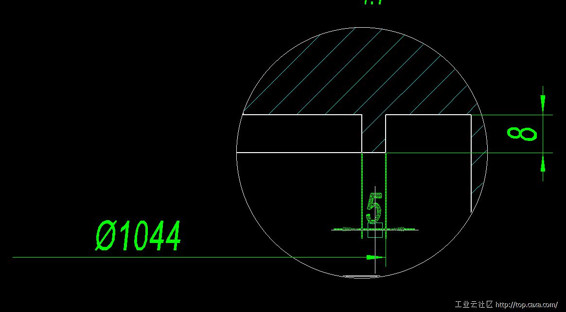

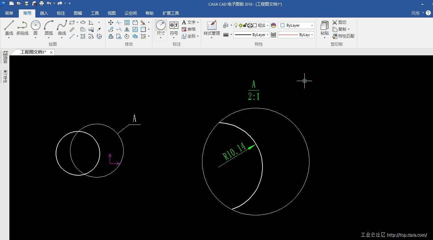

在局部放大图里不能进行半径的半标注

发表于 2018-3-1 12:58:20 | 显示全部楼层
您用的是什么版本?我用2018是可以的
2051
24460
发表于 2018-3-12 15:26:30 | 显示全部楼层
因为你的局部放大图没有包括到中心线。
没有中心线,就不能进行半标注
回复 支持 1 反对 0
 楼主| 发表于 2018-3-12 12:20:53 | 显示全部楼层
回复 2楼福特司令官的帖子
不是半径标注,是直径的半标注
 楼主| 发表于 2018-3-12 12:26:37 | 显示全部楼层
回复 3楼VIGM001的帖子
如图的直径
 楼主| 发表于 2018-10-12 16:41:18 | 显示全部楼层
是大尺寸工件局部放大,没法包含中心线

发表于 2019-9-26 13:50:26 | 显示全部楼层
在位编辑局部放大块,添加一个中心线,在块内部标注好半标注,退出块。
不过这种方法没人采用,太啰嗦多余。
