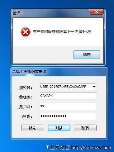

想把CAXACAPP2016升级到2018版本,在安装数据库的时候,选择了已有实例,安装完毕后,却出现了登陆不了数据库的问题,并且数据库也打不开了,出现的对话框如图。
不知道是那里出现了问题

卸载知识库后重新安装,不再出现选择新旧实例对话框,就直接安装了,结果还是这样子
程序重新安装也是这个样子

 楼主| 发表于 2018-3-2 08:35:12 | 显示全部楼层
重装了系统,解决了问题

发表于 2018-3-1 13:06:59 | 显示全部楼层
工程知识管理工具有没有重新安装?
在程序安装目录下C:\Program Files (x86)\Common Files\CAXA Shared\CAXA PKManager\bin,有一个PKDBUpdate.exe,运行一下试试

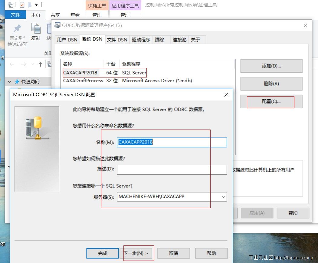

发表于 2018-6-24 23:49:50 | 显示全部楼层
[img]
PhoXo1.jpg [/img]
应该修改数据源就可以\控制面板
