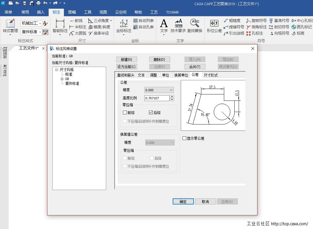

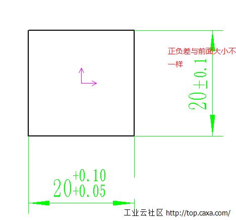

新安装了CAXACAPP2018又发现了一个问题
在进行标注的时候,正负公差明显变小,其他正常
是怎么回事,该如何调整

发表于 2018-3-8 10:04:45 | 显示全部楼层
我这里用2018,没有这个现象~
或者删除临时文件试试
捕获.JPG 或者你查看一下标注风格中的公差高度比例

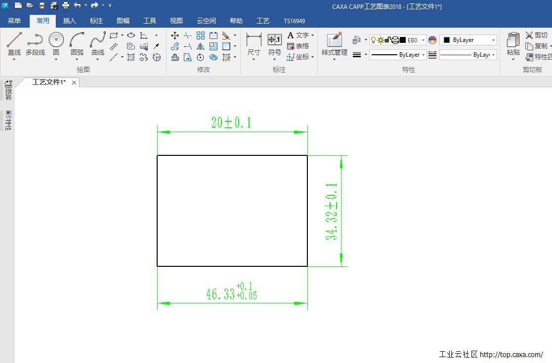

发表于 2018-4-3 16:25:42 | 显示全部楼层
回复 3楼福特司令官的帖子
caxa2018在二次编辑时会出现公差变小的现象
