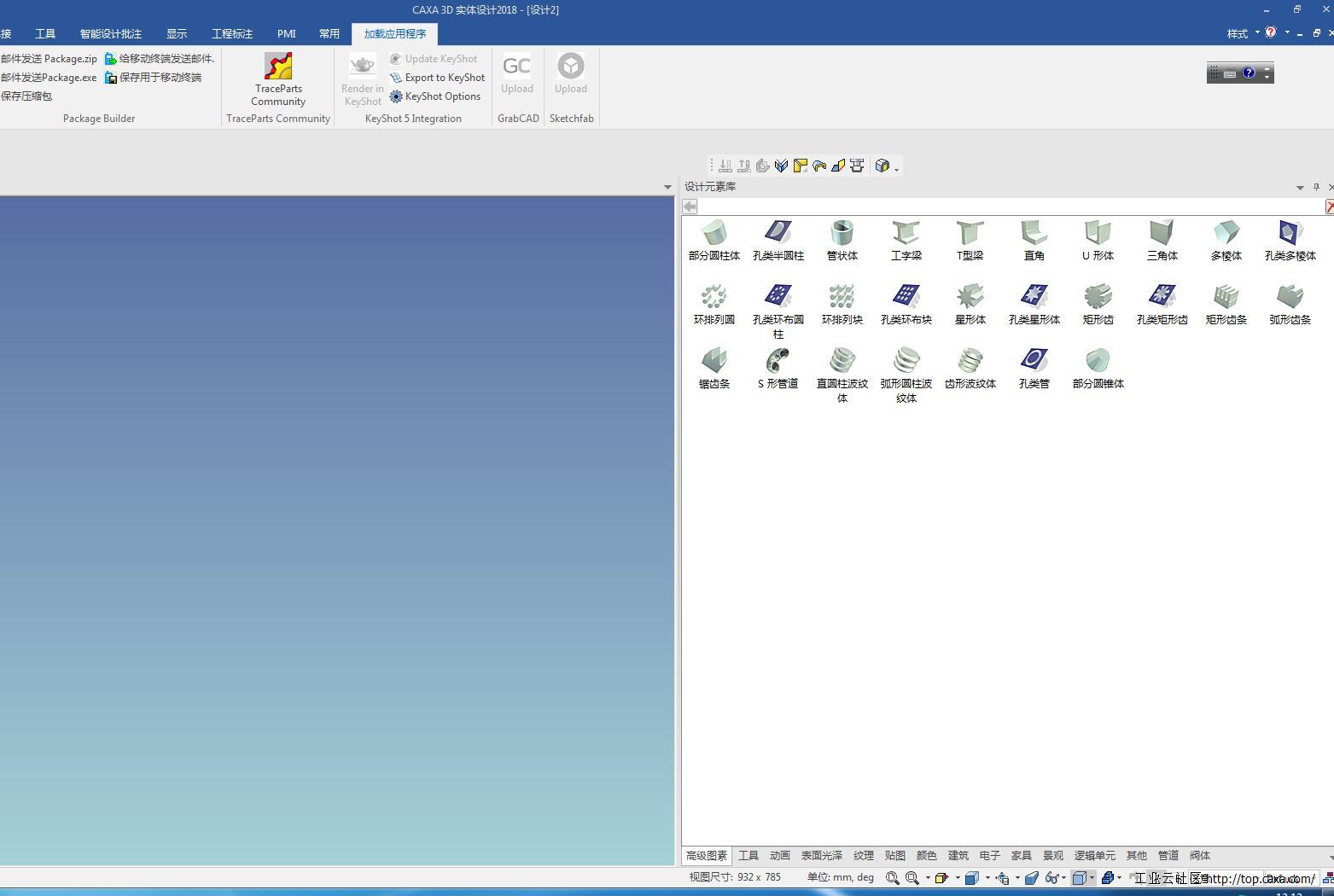

将设计元素库的图素和板金项误删除了,怎么恢复
 楼主| 发表于 2018-3-27 12:49:11 | 显示全部楼层
情况如图
 楼主| 发表于 2018-3-27 12:50:03 | 显示全部楼层

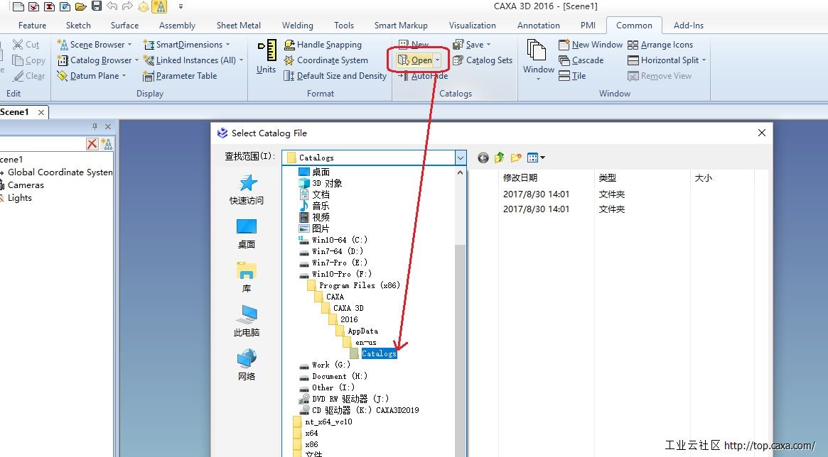

发表于 2018-3-27 13:28:01 | 显示全部楼层
通过常用下的打开命令,选择shapes.icc和SHEETMTL.icc,打开就可以了
 楼主| 发表于 2018-3-27 13:33:06 | 显示全部楼层
打开了,谢谢,
