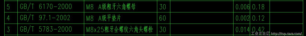

CAXA2018做得图中明细栏中有些项目比较长,在CAXA里会自动调整字号和宽度比例,因此不会出格,但是存为DWG文件,用AUTOCAD2015打开之后,所有的字体都是一样的,显示就出格了,如图所示。

我刚刚试过了,没有你说的情况啊,我是用CAXA2018另存为CAD2004版本的(是用CAD2018打开的),打开后很正常

我也遇到这样的情况,用CAXA打开dwg格式都是这样

电脑同时装了CAXA与CAD的,用CAD打开不会出格。如果只装了CAD,就会出格。
