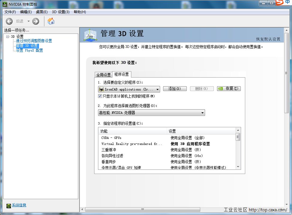

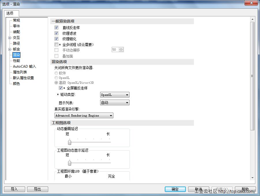

发表于 2018-5-21 11:03:53 | 显示全部楼层
回复 5楼福特司令官的帖子
显卡配置如下图
caxa渲染设置如下图
显示效果
更改驱动类型为OpenGL2后的情况
QQ截图20180521112236.png 更改驱动类型位OpenGL2后效果比较好,但也没有达到最佳效果。边线会有些毛刺的感觉。
165
5108
51829
发表于 2018-5-23 00:06:45 | 显示全部楼层
