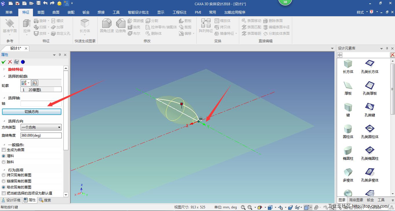

caxa2018草图建立后  使用旋转功能  只能沿Y轴旋转    无法切换方向

切换方向是切换特征的旋转方向,你设置为360°,所以看不出来~
可以设置小点,看出效果
