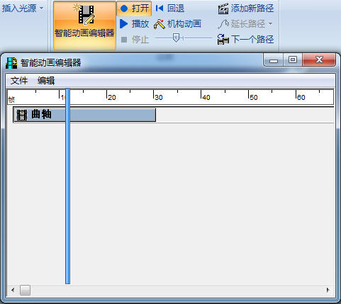

请问:动画完成后,如果想用手动观察运动状况,该如何实现呢?
48
1371
56176
发表于 2011-8-22 16:14:00 | 显示全部楼层
是不是想控制动画的播放过程?
可以单击“打开”以后,再打开“智能动画编辑器”,用手拖动帧滑尺。

冯老师,您的技术太扎实了。谢谢您的指点!这样也不错。请教您另外一种想法能否实现:
我的意思是将有运动关系的部件进行约束设置,然后手动驱动其中一个部件,观察整个组成部分的运动,因为是手动,所以可以在任意状态停止。比如上次您教我的挖掘机大臂动画,当大臂各部件约束设置好后,能否用三位球选取大臂,手动使大臂绕后销轴旋转时,其它部件跟着运动。

可以实现!
约束添加完成以后,可以使用三维球移动其中的零件,其它零件会根据约束情况运动。
也可以打开“机构仿真模式”,拖动主动件。我用了最简单的等臂四连杆做了个示范,但愿对你有帮助。

冯老师,多谢指点!请问在哪里打开“机构仿真模式”?
    您看我下面的操作问题在哪?我以您上次教我的动臂动画为例,我操作时点“显示”----点“打开”---点“机构动画”,这时就不能拖动主动件了。我又将动臂动画的智能动画部分去掉,只留下约束,用三位球转动大臂,一转就乱套了。

在不添加动画的情况下,打开“工具”功能面板可以找到“机构仿真模式”按钮,点击打开它以后再拖动运动件即可。
拖动过程如果零件位置出现乱掉的情况,还是因为约束添加的不够,再检查一下约束情况。可惜我这几天太忙,您先自己试一试。

 楼主| 发表于 2011-8-24 16:13:00 | 显示全部楼层
可以了,冯老师,非常感谢您的指点!几句话解决问题,您真是高人!
