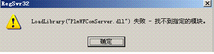

吴工提供的批量签名设置,在服务器端设置第四步时出错,求解决:
4. 在服务端的运行中执行regsvr32  "C:\Program Files\CAXA\CAXAEAPServer\bin\PlmWFComServer.dll"
出错信息:

发表于 2011-8-24 20:02:00 | 显示全部楼层
张工,帮助说明内的两个环境变量加了吗?不加的话注册会有错误!

 楼主| 发表于 2011-8-25 09:32:00 | 显示全部楼层
xcg 发表于 2011-8-24 20:02:00
哈哈,是谢工吧。。
邓工是让按吴工介绍的方法一样做的:
假设图文档安装目录为C:\Program Files\CAXA\CAXA PLM\2011\CAXAEDM,平台安装目录为C:\Program Files\Common Files\CAXA Shared\CAXA EAP\1.0
1. 把script下的dll文件替换到服务端平台下相应的文件夹中,
2. 手动注册下服务端的dll,把服务端的C:\Program Files\Common Files\CAXA Shared\CAXA EAP\1.0\bin和C:\Program Files\Common Files\CAXA Shared\CAXA EAP\1.0\template\script设到环境变量的path中,
3. 在服务端的运行中执行regsvr32   "C:\Program Files\Common Files\CAXA Shared\CAXA EAP\1.0\template\script\SignatureManagement.dll"。
5. 在需要添加脚本的节点的属性中,对活动事件属性进行定义,事件类型选为“任务提交事件”,并定义新的应用程序,将脚本导入并选择到“文件“中,方法和形参都需按图上的名称设置,如下图所示:
38
108
108
发表于 2011-8-25 13:16:00 | 显示全部楼层
是否是环境变量添加的不对?
是增加“用户环境变量”
变量值是:C:\Program Files\Common Files\CAXA Shared\CAXA EAP\1.0\bin;C:\Program Files\Common Files\CAXA Shared\CAXA EAP\1.0\template\script

 楼主| 发表于 2011-8-25 15:35:00 | 显示全部楼层
是否是环境变量添加的不对?
是增加“用户环境变量”
xcg 发表于 2011-8-25 13:16:00
邓工说添加的是对的,是他弄的。

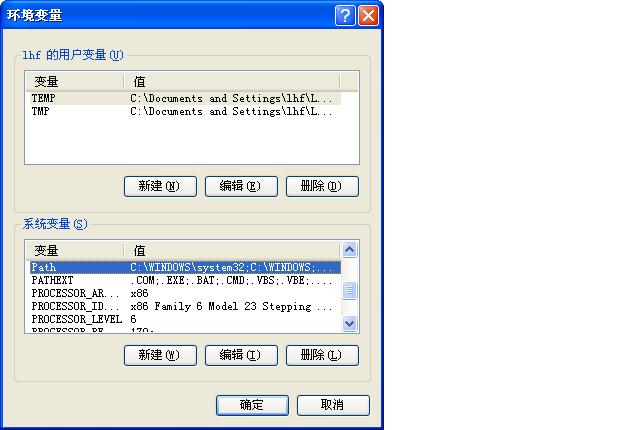

发表于 2011-11-14 23:27:00 | 显示全部楼层
弱弱的问一下,用户环境变量是怎么添加的啊,初学者,不明白,还望高人指点
506
1310
3661
3661
发表于 2011-11-15 08:26:00 | 显示全部楼层
环境变量设置
环境变量设置方法:
控制面板-系统-高级-环境变量
在环境变量对话框中,可以看到一个参数“path”,把上文所说的路径复制添加到原来一长串路径的后面即可。
path是应用程序执行的一个入口,如果程序没有经过WINDOWS注册,运行时会链接不到,此时需要把这个执行程序的路径添加在系统变量中。
